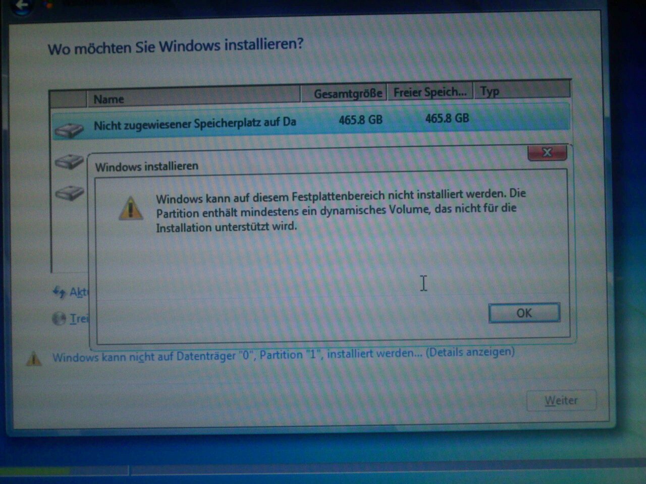

hallo!
vllt habt ihr meinen post im linuxforum gesehen, hier handelt es sich jedoch um
einen anderen pc, genauer gesagt um den von einem bekannten ;)
folgendes problem:
windows xp ist installiert.
neue festplatte gekauft (wd cavier blue 500)
lässt sich unter xp nicht formatieren
während der installation tritt folgender fehler auf http://rapidshare.com/files/449481660/172988_136614499738045_100001684880511_239859_6203087_o.jpg
wer weiß rat?

Das Rapidshare-Bild hänge ich hier mal an.
Verständnisfrage: XP ist schon auf einer anderen HDD. Auf die neue soll Windows 7. Die Betriebssysteme sollen wahlweise laufen. Richtig?
Laut Screenshot ist die Platte nicht neu. Da wurde schon formatiert. Du musst sie komplett löschen, z.B. mit https://www.computerbase.de/downloads/systemtools/festplatten/parted-magic/ oder dem Diskpart-Befehl clean. Mit Parted Magic kann die Platte auch in zwei Partitionen eingeteilt werden. Z.B. 100 GB Windows und Rest.
Soll Win 7 parallel auf die andere HDD, stöpsel unbedingt alles andere ab. Während der Installation darf nur die HDD für Win 7 und das DVD-Laufwerk gestöpselt sein.
Später kann beim Einschalten auf F12 rumgehackt werden. Es erscheint ein Bootmenü, wo man zwischen den HDDs und den Betriebssystem wählen kann. Seite 70 http://ftp.gigabyte.de/FileList/Manual/motherboard_manual_ga-ex58-ud3r_1.6_e.pdf

Wie ich schon mehrmals schrieb, legen in erster Linie die RECOVERY Hersteller die Partitionen auf DYNAMISCHE DATENTRÄGER oder logische Laufwerke, von denen Windows 7 nicht gestartet werden kann. Zusätzlich kommt noch ein speziell abgestimmter Bootloader des Herstellers zum Einsatz. Dieser muss auf einer "normalen" Partition untergebracht sein, (meistens ist die Partition 200 MB groß), weil wie geschrieben, Windows 7 sonst nicht gestartet werden kann.
Bis vor dieser Zeit, haben die Hersteller die Partitionen noch auf EISA oder RAW Partitionen gelegt. Davon scheint man momentan abgekommen zu sein.
Sind auf einem Datenträger dynamische vorhanden und werden nicht alle gelöscht, erstellt Windows 7 immer und immer wieder dynamische Datenträger als STANDARD !
Auf den EISA oder RAW Partitionen war das Problem ähnlich gestrickt. Solange auch nur eine RAW Partition auf einer Festplatte vorhanden war, erstellte die Windows 7 Datenträgerverwaltung auf dieser Festplatte grundsätzlich RAW Partitionen als STANDARD.
Dynamische Datenträger, Logische Laufwerke oder EISA, RAW Partitionen, können mit DISKPART oder jedem anderen Partitionstool gelöscht werden, aber nicht mit der Windows 7 Datenträgerverwaltung oder im Partitionsmenü des Windows 7 Setup´s. Dieses Wissen, hat sich auch zu den RECOVERY Herstellern herumgesprochen.
Wichtig dabei ist auch, unbedingt die BOOTLOADER Partition des Herstellers ebenso mit zu löschen !
Er hat sie ja neu gekauft. Bei mir sind neue HDDs unformatiert. Vermutlich (geraten) ist der Dynamische Datenträger beim Versuch entstanden, unter XP zu formatieren.
Der Screenshot zeigt, das die "neue" Platte schon formatiert ist, wie auch immer dies passiert ist. Klar, kann man dann auch selbst versehentlich die Platte als Dynamischen Datenträger unter XP einrichtet haben.
Um jetzt aber einen Basisdatenträger mit primären Partitionen erstellen zu können, müssen sämtliche DYNAMISCHE gelöscht werden. Es darf nichts davon übrigbleiben. Am einfachsten geht das mit dem CLEAN Befehl aus DISKPART.
Diese primären Partitionen werden benötigt, (zumindest eine Startpartition) damit Windows 7 seinen Bootloader darauf installieren kann.
Diskpart ist auch dazu in der Lage, zusätzlich zu Dynamischen auch eine Primäre zu erstellen. Es ist aber kompliziert einzurichten.
