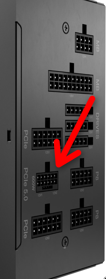

Also das Kabel wo PCIe 5.0 steht und wo steck ich das ins Netzteil?
Du musst dazu aber das Kabel nehmen, was dem Netzteil beiliegt.

Das lässt sich auch am Netzteil direkt anschließen.
Ich hab das 600w Kabel genommen und leider ohne Erfolg. Dann habe ich einfach mal den PC ohne PCIe-Kabel an der Grafikkarte gestartet und die hat trotzdem geleuchtet :o Tja dann habe ich nochmal richtig richtig dolle die Kabel rein gepresst. Hat denke ich nur ein Mikro Mü gebracht aber es scheint jetzt zu laufen. Der PC steht senkrecht, Deckel zu. Ich hab nicht mehr dran geglaubt, toi toi toi ich denke wir sind hier Fertig.
