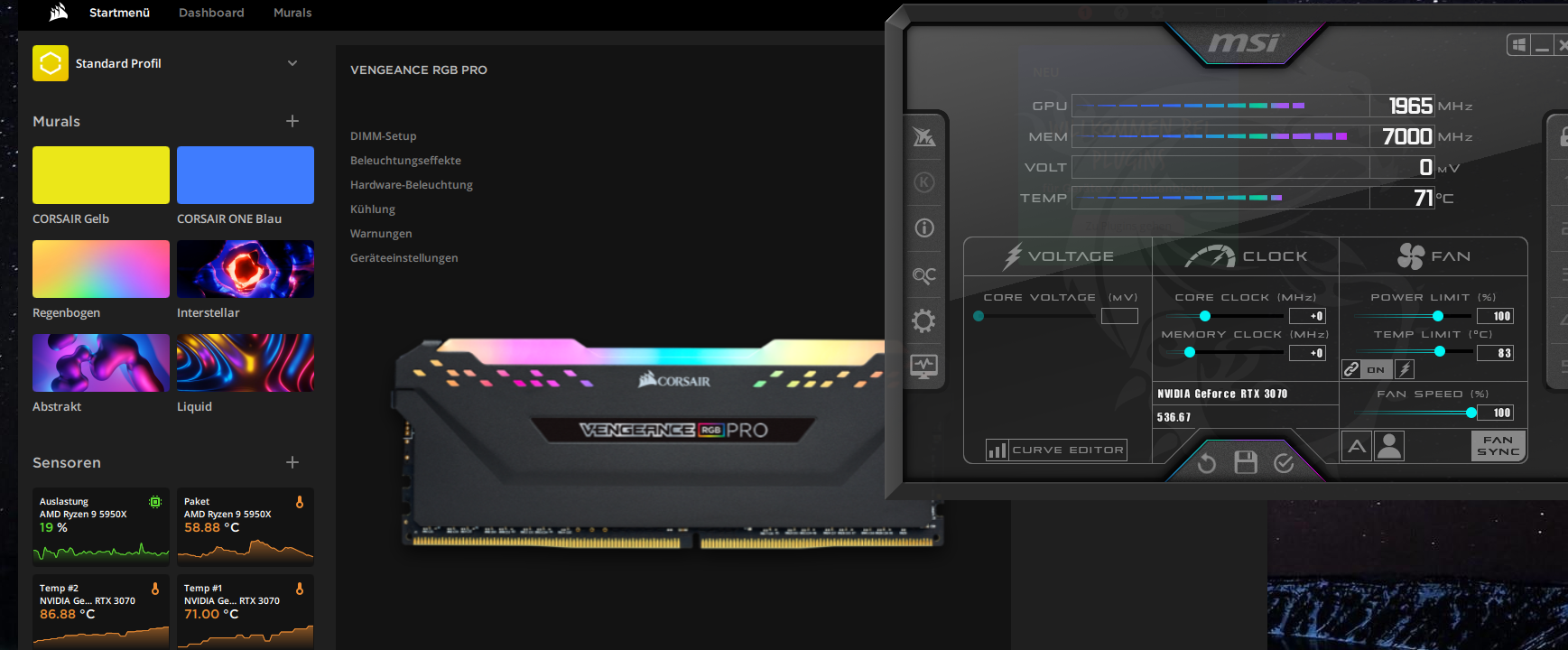

...In meinem Fall, taucht bei den games Dying light 2 und Elex 2. ein blackscreen auf, bildschirme gehen aus. Pc leuchtet noch und ist an.
Egal welche Grafikeinstellungen, ob high oder low mit raytracing oder nicht , gleiches ergebniss.
Bei spielen wie zb. Elden ring geht die Temp bei beiden Anzeigen nicht über 65 Grad. Bei dying light 2 (was an war bei dem Bild, aber NUR im Menü) geht der ja schon auf 90 grad+ hoch... beim spielen ist bei 100 grad schluss
Mir ist allerdings nur dieser Zusammenhang aufgefallen, weil die Karte sehr heiß wurde als ich den pc offen auf dem Tisch hatte
Bei der benutzung normaler programme, internet oder anderer Spiele nichts aufgefallen
Frage, wieso stehen da überhaupt 2 Anzeigen für die Temp?
...Entstaubt, neu verkabelt. Treiber mehrmals deinstalliert bzw installiert

Zwei Temp-Anzeigen: Einmal gpu selbst (oldschool), inzwischen wird seit ein paar Jahren mind. noch die HotSpot-Temp betrachtet, ist meist spannender

Denke Hotspot und normale GPU Temperatur, Guck dir das mal mit GPU-Z an. Ansonsten würde ich sagen Kühler runter Paste neu. Oder gucken ob sich schrauben gelöst haben, denn so alt ist die Karte nu nich!

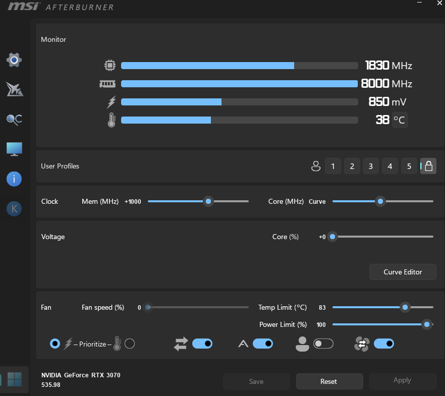

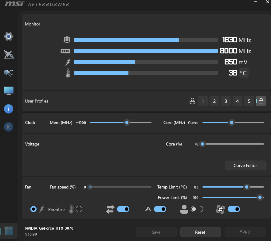

Das ist zwar ein anderer Skin, aber die Anzeige sollte so vollständig aussehen:

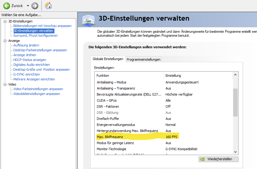

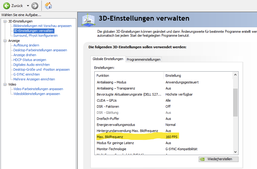

Im Nvidia-Treiber würde ich die max. FPS mal auf das max. der Monitore limitieren, oder ein paar FPS darunter. Das verhindert sehr zuverlässig, dass die FPS bspw. in den Menus betroffener Games durch die Decke gehen können:
Falls ich jetzt nichtr völlig blind bin, zeigt dein afterburner genau das selbe an wie meins:D

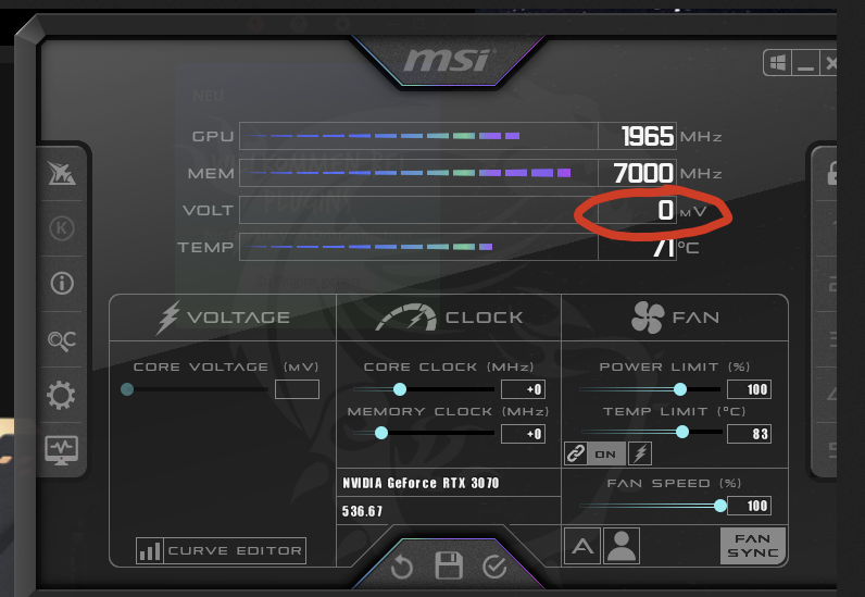

Nope. Die Voltage-Anzeige bei Dir steht auf 0.
Hast Du die FPS-Limits ausprobiert?
ich weiss nicht was genau du damit meinst
Ich habe halt dieses vsync ausprobiert, leider ohne erfolg

Was die Voltage betrifft:
