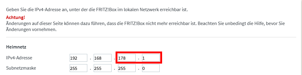

Einfach nur die Eigen-IP (in bspw. 192.168.2.100) der FB ändern und in den lokalen Netzbereich des SP integrieren:
Menü Heimnetz > Netzwerk > Register Netzwerkeinstellungen > Abschnitt IP-Adressen > Schaltfläche IPv4-Einstellungen:
Und bei Schaltung des Gf-Anschlusses dann einfach vor dem Entfernen des SP die IPv4 der FB wieder auf die Standard-IP zurück stellen - ansonsten sollte sich eigtl. auch jede als exklusiver Router im Netzverbund befindliche funktionierende FB mittels der sog. Fallback-IP 169.254.1.1 immer erreichen lassen.​
