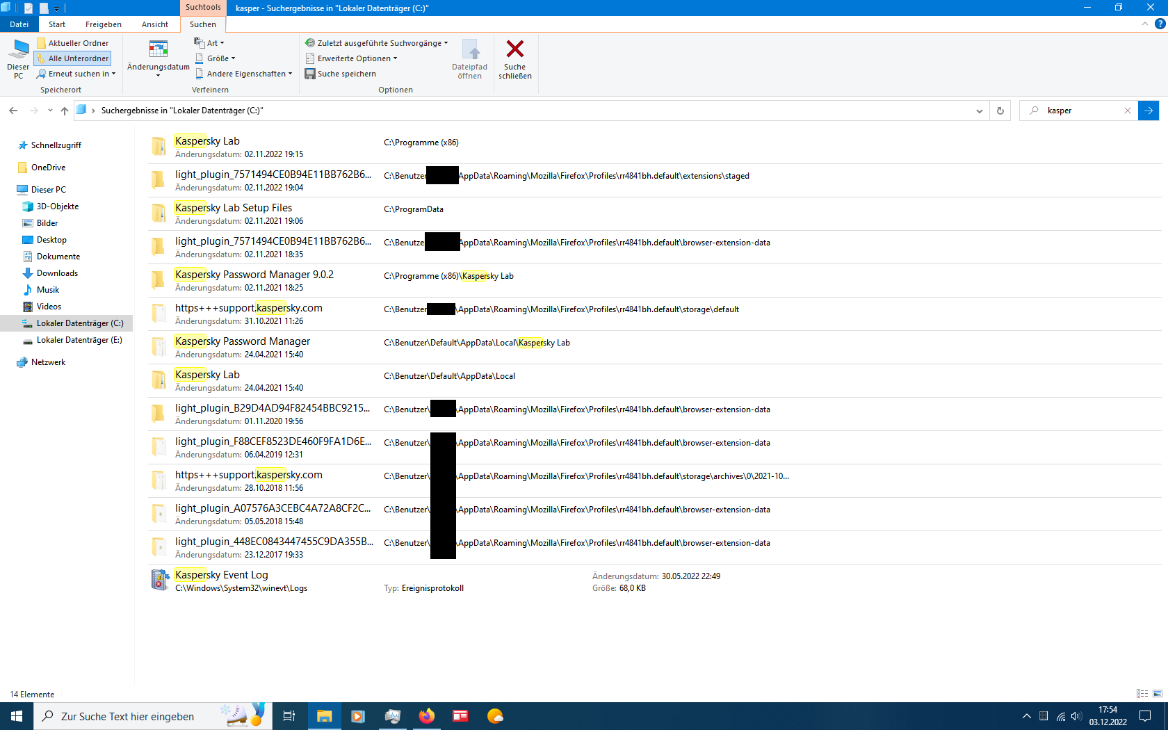

ichh hatte vor ein paar Wochen das Kaspersky Programm deinstalliert. Allerdings habe ich heute festgestellt, wenn ich die Mail Funktion "eine neue Mail schreiben" in GMX nutze dass das irgendwie sehr lange dauert. Und dann habe ich unten gesehen das anscheinend irgendwie versucht wird sich auf einen Kaspersky Server zu verbinden.
Obwohl ich auch die Browser Extension enfernt habe indem ich sie im Mozilla deinstalliert habe scheint da noch etwas auf der Festplatte zu sein.
Was kann ich davon löschen?
Der Kaspersky Lab Ordner in Programmex86 ist übrigens leer. Da ist nur ein leerer Ordner Passwort Manager drin.

Schau in den Firefox-Erweiterungen ob dort noch was von Kaspersky ist.
Kaspersky-Erweiterungen werden nicht automatisch aus den Browsern entfernt, da sie unabhängig vom Hauptprogramm arbeiten. Du kannst sie dir auch so aus dem Firefox-Erweiterungen Store herunterladen.
Der Kaspersky Password-Manager ist ebenfalls ein eigenständiges Feature.
Neuinstallieren brauchst du hier nicht.
Ich habe die Dateien jetzt bis auf Kaspersky Event Log löschen können.
Das Addon hatte ich damals gleich im Firefox entfernt. Wird da auch nicht angezeigt.
Warum kann ich die Kaspersky Event Log.evtx nicht löschen, auch nicht mit CMD als Admin?
Das Kaspersky Event Log kannst du in der Ereignisanzeige löschen.
Es müsste dort unter "Anwendungs- und Dienstprotokolle" stehen.
Rechtsklick -> Protokoll löschen
Schau auch unter "Plugins".
Wenn im Browser nichts mehr ist, kannst du im Profilordner verbliebene Ordner manuell löschen.
Ich habe es gerade bei gmx probiert aber da kommt immer noch der Aufruf des Kaspersky Servers.

Also ich habe Kavremover laufen lassen und jetzt scheint bei gmx das sich nicht mehr zu verbinden. Die neue Mail ist auch deutlich schneller geladen, jedenfalls auf 2 von 3 PCs.
Jetzt wird nur noch das auf der Festplatte gefunden. Das obere ist wohl dann bloß ein Firefox Chronikeintrag,
Das scheint ja ein Ordner zu sein. Den kannst du löschen.
An dem einen PC, andem es auch länger dauert bis das neue Mail Formular geladen ist, wird irgendwie immer noch der Kaspersky Server aufgerufen.:heul:
Ein Lob an die Community, es scheint geholfen zu haben den Firefox zu bereinigen. Die neue Mail Funktion wird auch viel schneller jetzt auf dem einen PC, wo das Problem jetzt noch war aufgerufen, das der Kaspersky Server kontaktiert wird kann ich jetzt nicht mehr sehen.

Der Kaspersky Eventlog lässt nur vermutlich nicht löschen.

Da kann ich den aufrufen, wenn ich den als einzelne Datei aus dem angegebenen Ordner aufrufe. Löschen geht auch, aber es ist dann wohl nicht weg.
Die Ereignisanzeige kannst du über die Suche / Cortana finden und öffnen.
Dort kannst dann die Protokolle verwalten und entfernen.
