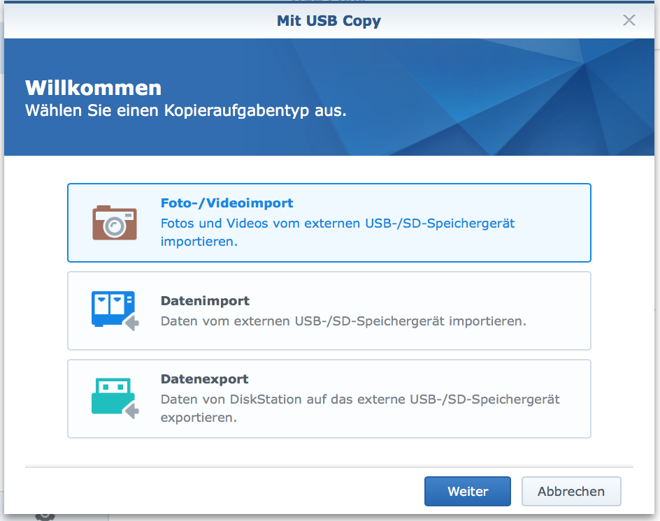

Dieses Feature ist bei Synology etwas in Vergessenheit geraten aber kommt mir der neuen DSM6.1 (momentan ein RC) wieder.
Du kannst definieren was passiert oder was das NAS machen soll, wenn du USB Volume x, Volume y oder Volume z ansteckst.
Import Export oder Sicherung von Fotos (siehe Screenshot)
Selbstverständlich kannst du per Hyper Backup, wie der Name schon sagt, Backups machen... Einstellen ob alles oder nur ein wenig gesichert werden soll, ob in Rotation oder nicht, verschlüsselt oder nicht...
