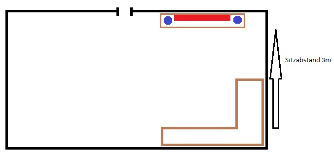

ich bin auf der Suche nach Lautsprecher für meinen TV. Vorzugsweise aktive 2.0 Boxen, da ich weder Receiver noch einen Subwoofer aufstellen möchte / kann (Platzmangel).
Wie auf der Grafik (:P) zu entnehmen, beträgt der Sitzabstand zum TV ca. 3m, unser Wohnzimmer hat ca. 24m².
Verwendungszweck: überwiegend TV/Filme sowie PS4 + WiiU
Die Boxen sollen neben den TV auf ein Lowboard gestellt werden. Ich habe mich selbst schon etwas mit dem Thema befasst und war eigentlich drauf und dran mir http://geizhals.de/edifier-studio-r2000db-a1179447.html zu bestellen, allerdings bin ich mir jetzt doch unsicher ob diese auch was taugen, möchte auch nicht mehr als 250€ ausgeben.

Vielen Dank für die schnelle Antwort.
Ich hätte erwähnen sollen, das ich nicht mehr als 250€ für beide Lautsprecher ausgeben will. Die Vorschläge übersteigen mein Budget leider bei weitem.
