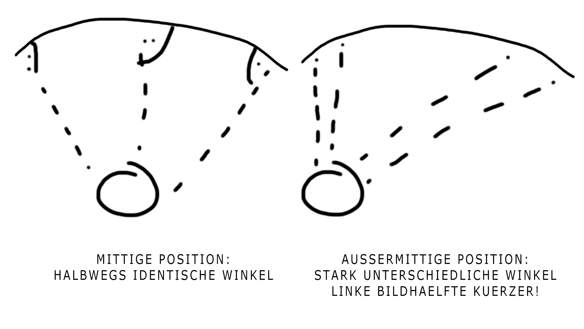

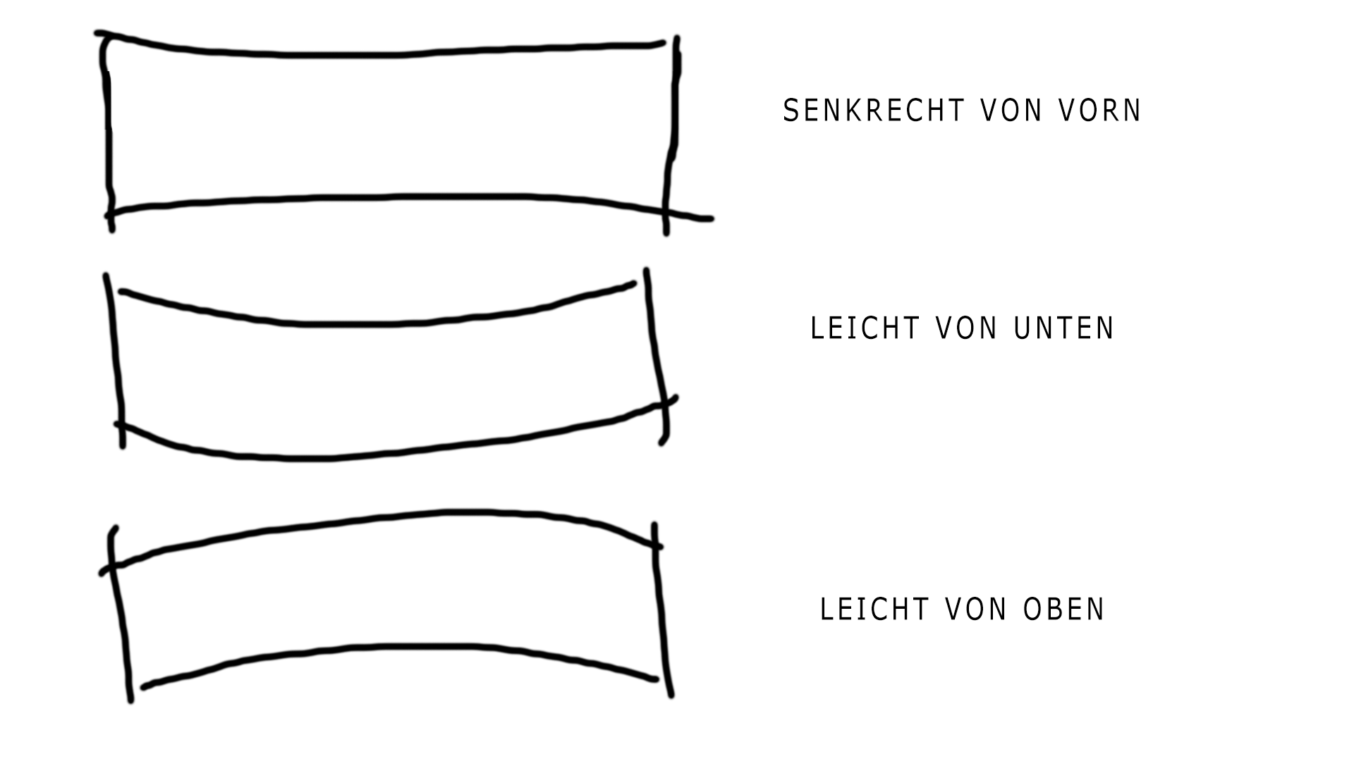

Zunächst einmal: Ein Ultrawide gekrümmt ist ok-ish und kann für "Immersionseffekt" sorgen: Vergleichs mit einem Triplemonitor, die stellt man auch meist so, dass die äußeren eher schräg angeordnet sind. Soweit, so ok.
Dann fangen die Probleme an. Durch die Krümmung schränkt man den idealen Sitzplatz auf eine sehr geringe Position ein. Verschiebungen nach oben oder unter merkt man daran, dass plötzlich beide Ränder (oben und unten) in die gleiche Richtung curven. Und damit alles krumm wirkt. Siehe Bild:
Und bei Sitzpositionen welche nach links oder rechts versetzt sind betrachtet man die jeweils näher zu einem stehende Bildhälfte aus einem sehr flachen Winkel, was diese Hälte kürzer erscheinen lässt!
