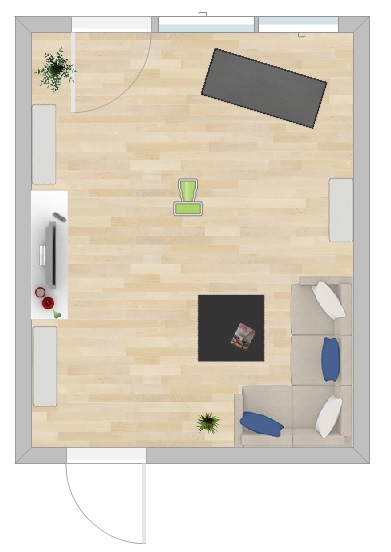

Ich habe einen Panasonic TX L32 GW 10 mit dem ich im Grunde sehr zufrieden bin. Der Sound dürfte allerdings etwas besser sein. Darum lese ich schon seit einigen Tagen hier im Forum und bin zu dem Ergebnis gekommen, dass eine Soundbar oder ein 3.1 System wohl das beste für mich wäre. 2.1 scheidet wohl aufgrund der Räumlichkeiten aus (Stichwort Stereodreieck). Vom Gefühl her tendiere ich zu 3.1, weil ich glaube, dass es nachhaltiger ist.

Ein Komplettsystem wir in anderen Threads meist als schwächer gesehen, weshalb ich annehme, dass man mehr für sein Geld bekommt, wenn man das Ganze einzeln zusammenstellt. Hat jemand einen möglichst konkreten Vorschlag für mich, welche Komponenten (AVR, Sub, LS) für meine Bedürfnisse und räumlichen Voraussetzungen (siehe Anhang, ca. 25qm) eine gute Kombi abgeben? Was würdet ihr unter den genannten Rahmenbedingungen konkret kaufen??

Deine Sitzposition zum Fernseher ist absolut unpraktikabel. So kannst du niemals ein Stereodreieck erzeugen, da der Klang immer von rechts kommt.
Was sind das für hellgraue Teile 1x neben Couch und links und rechts vom Fernseher?
Wenn möglich, umstellen. Der TV soll mittig zur Couch platziert sein und nicht schräg rechts.

erstmal: Die Aufstellung ist natürlich nicht optimal. Das stimmt. Wenn es geht würde ich etwas nachbessern.
Mir ist aber klar, dass das einfach nicht immer möglich oder gewünscht ist. Ein typisches Wohnzimmer ist nunmal nicht für 5.1 ausgelegt.

Das mit dem Stereodreieck ist schon so eine Sache - die Couch dürfte wirklich ungünstig stehen. Vorweg: Du könntest vielleicht ein Foto von der Couch Richtung TV machen und es posten.

Zusammenfassung: Gleiches Geld für eine geringere Anzahl an Lautsprechern bringt mit diesem Budget deutlich mehr. Nichtsdestotrotz ist deine Couch wirklich ungünstig platziert.
