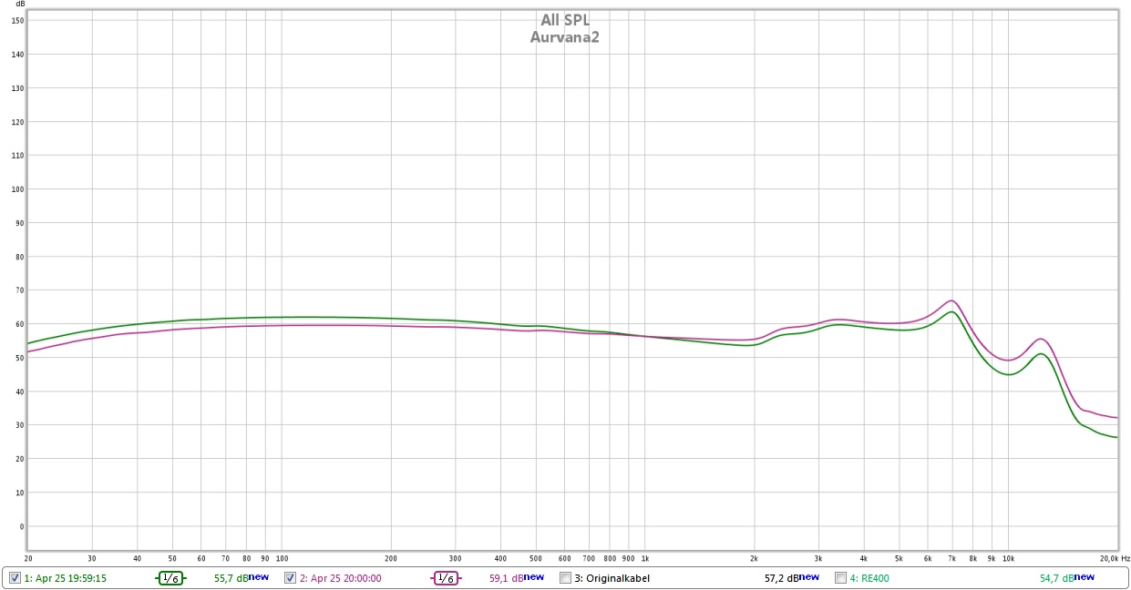

Piston2 sind böse "Bumm-Zisch", keine schlechten Hörer, aber sehr anders, als 598.
In D testbar&testwürdig wären noch z.B.:
- E10, mildere Badewanne, besserer Allrounder
- RE400, neutral bis mittenbetont
- evtl. CA2-InEar, gibts gute Messungen zu, unten Sennikompatibel, +obere Mitten, mit AKG-Räumlichkeitspeak..
