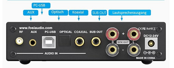

Sodele, das Teil hört sich gut an und funktioniert. Nur mit dem Subwoofer habe ich ein Problem. Der brumnmt nur laut. Ich bin mit einem Kabel 1*3,5 mm auf 2*Cinch in den Lowleveleingang des aktiven Subs. Es brummt nur laut. Könnte das Kabel falsch sein? Die Stereoanlage hatte den Sub genauso vom Vorverstärker befeuert.
Welcher ist das? Der Fosi hat ja nur einen RCA Ausgang für den Sub. Wo jetzt bei dir der 3,5mm ins Spiel kommt verstehe ich nicht.

Ups, da habe ich einen Klinkenstecker reingepackt in den Fosi. Mein Sub hat einen Lowleveleingang mit 2*Cinch und einen Highleveleingang mit Laustprecherschrauben.
Da braucht es wohl ein anderes Kabel?
Ist so ein Kabel: Kabel Sub
Ich bin da echt nicht uptodate, sorry.
Sowas hier: Richtiges Kabel?
Screenshot 2024-02-06 at 19-48-29 Fosi Audio DA2120A HiFi DAC Verstärker 2.1CH CS8422 aptX-HD ...png
SUB-OUT = Subwoofer.
Was für ein Kabel du brauchst kann ich dir nicht sagen, ohne deinen Sub zu kennen!
Reaktionen: wetterauer
Hier siehts du die Anschlüsse: Canton as85.2
Die Buchse habe ich schon benutzt, aber eben ne Klinke reingezimmert.
Danke dir, da lag ich ja nicht so verkehrt.
