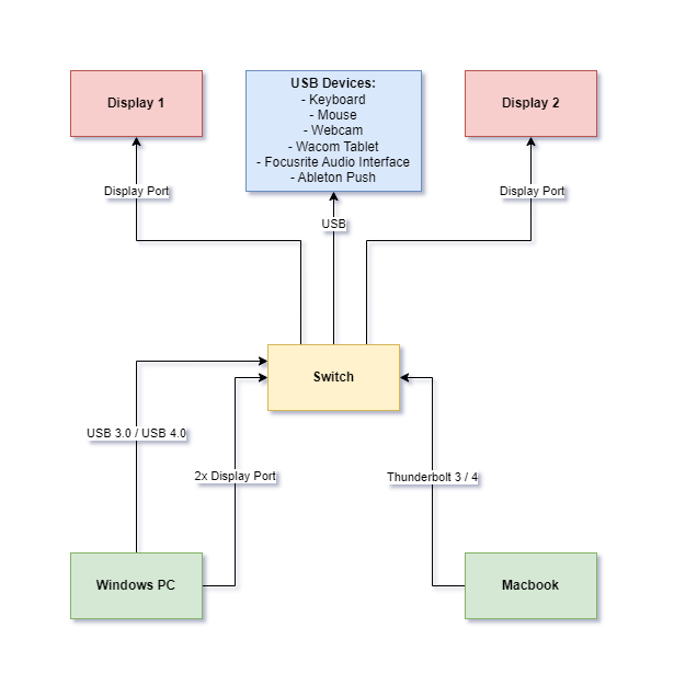

ich bin auf der Suche nach einem passenden KVM Switch oder einer Docking Station für eine Windows-Macbook Kombination.
Es gibt hier bereits einige Threads zu dem Thema, allerdings habe ich keinen gefunden der genau auf mein Setup passt.
Die Schwierigkeit besteht wohl darin, dass der eine Host - der Windows PC - mit 2x Display Port und USB an den Switch angeschlossen werden muss während der andere Host - das Macbook - lediglich über Thunderbolt 3 oder 4 an den Switch verbunden wird:

Ich habe allmählich den Eindruck es gibt für diesen Fall gar kein passendes Produkt und ich werde wahrscheinlich noch ein Hub zwischen das Macbook und den Switch schalten müssen.
Für Tips zu Lösungen oder konkreten Produkten wäre ich sehr dankbar!

Welches MacBook mit M2? Gibt ja nicht nur eins?
Ich hab ein ähnliches Setup aus Windows/Linux Gerät mit USB-C DisplayPort und ein Macbook Air M1, welches DisplayLink verlangt.
Deine Monitore haben eine USB-Hub mit 2x USB-B in, sowie DisplayPort Out. Also perfekt vorbereitet für das Vorhaben ohne Switch.
https://geizhals.de/benq-pd2700u-9h-lhalb-qbe-a1870002.html
Lösung
DisplayLink Dock ala Targus DOCK180EUZ mit 2x HDMI auf die beiden Monitore und mit USB-A auf Display USB-B.
PC über DisplayPort direkt an die beiden Displays (oder mit einem und den zweiten mit DisplayPort Out als DaisyChain betreiben).
Display 2 USB-B in einen USB-Out von Display A. Schon sind dieselben 7 USB-Ports für jedes der beiden Geräte aktiv und es braucht nichtmal einen Switch, da du gute ausgestattete Monitore gekauft hast.

Okay, MacBook Pro heißt verpflichtendes Thunderbolt (4) Dock mit 2 digitalen Ausgängen, die dann weiter zum Switch gehen. Denn einen Thunderbolt Switch, der fürs Macbook Thunderbolt auf 2 Ports leietet, hätt ich noch nichts mitbekommen.
P.S:
Natürlich muss das alles am MacBook über einen Anschluss laufen, sonst ist der ganze Sinn von einfachem Docking hinfällig. Das hat natürlich auch mein erster Vorschlag schon so gemacht.
