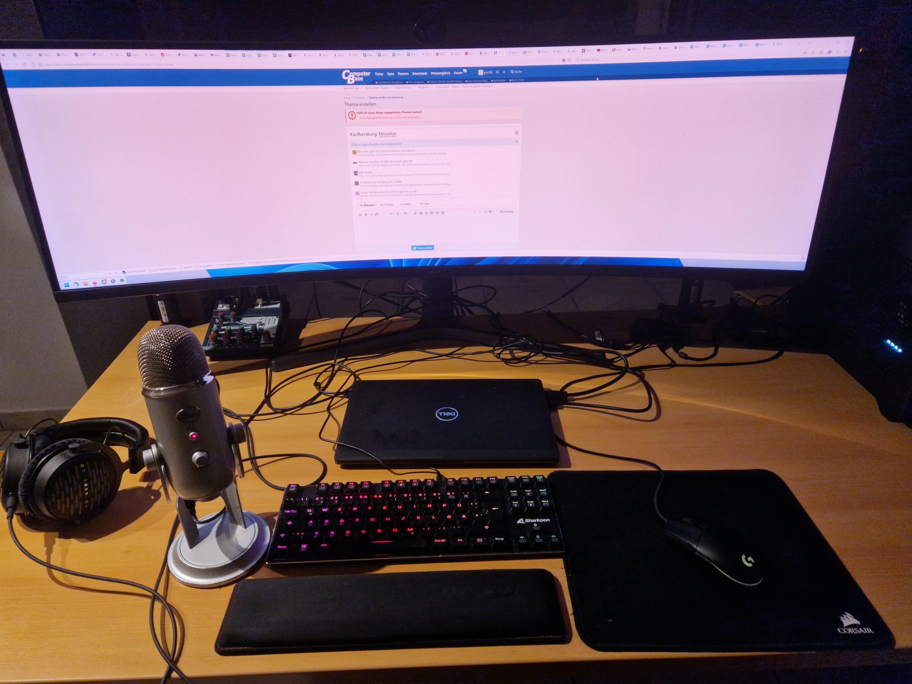

mein Blue Yeti ist jetzt 8 Jahre alt und zickt manchmal herum. Ich würde gerne das Mikro für Gespräche mit Kollegen und Freunden verwenden (so 10 Stunden pro Tag) und bin deshalb bis zu einem Budget von 500€ zu haben.
XLR hätte ich über ein Soundcraft Notepad 5, incl. optionalen 48V Phantom, oder USB.
Was mir wichtig ist:
  • Mikrofon+Galgen will ich aufstellen und vergessen, also kein ständiges Umpositionieren oder direkt vor dem Mund haben.
  • Blick auf Bildschirm wird nicht eingeschränkt, Setup siehe unten
  • Sollte mit meiner tiefen Stimme harmonisieren, Probeaufnahme mit dem Blue Yeti:
Position:
Aktuell ist die Position grob 40cm vom Mund entfernt, 30° Winkel. Vielleicht könnte man es noch ein wenig zentraler positionieren, wenn man es quer an einem Galgen aufhängen würde?
Mein Setup sieht aktuell so aus (Nvidia Broadcast nimmt die Vibrationen raus):
Vielen Dank für die Hilfe! <3

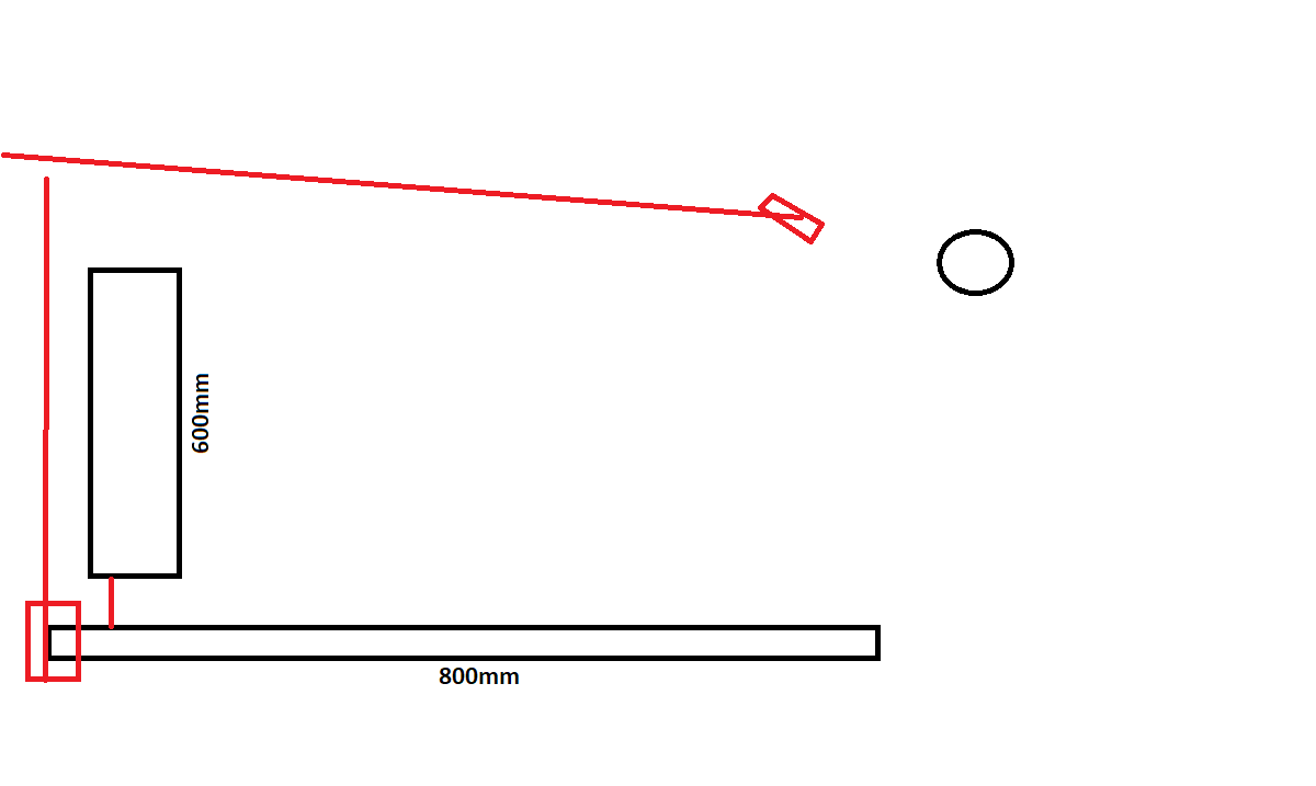

Jetzt zur Halterung. Ich würde das gerne an meinen Tisch schrauben, weil der höhenverstellbar ist.
Idealerweise schraube ich das hinter dem Bildschirm fest, oder gibt es irgendwas, das dagegen spricht?
Mache ich damit alles richtig?
Tischbefestigung: https://www.thomann.de/de/gravity_mstm_1b_mic_table_clamp.htm
700mm 3/8" Stange grade nach oben: bin ich grade zu doof zu finden, muss ich wohl den thomann support fragen xD
800mm Tischbreite mit ein bisschen Versatz zum richtig einstellen: https://www.thomann.de/de/km_25620.htm
Genau so ein Setup habe ich an meinen 80 cm tiefen Schreibtisch. :)
Tischklemme:
https://www.fotokoch.de/Falcon-Eyes-Regalklemme-Spigothouder-CL-35FL_93332.html
Säule (ausziehbar):
https://www.thomann.de/de/manfrotto_122b_backlite_pole_bk.htm
Schwenkarm:
https://www.thomann.de/de/km_211-1_schwenkarm.htm
Funktioniert eigentlich ganz gut. Bei Nichtbenutzung drehe/schwenke ich das Mic einfach zur Seite Richtung Wand. Die Länge über den Tisch bietet mehr Spielraum als die üblichen gefederten Mikrofonarme. Dafür hat man auf die Länge allerdings auch eine ziemlich hohe Hebelwirkung, die sich beim Neigen direkt auf die Säule auswirkt. Zum reibungslosen Verstellen im Zweifelsfall lieber einmal kurz das Rädchen lösen und dann wieder feststellen. Ich empfehle an der Stelle die Variante K&M 211/1, weil sich dessen Hebel/Griff sehr schnell und einfach justieren lässt.
Bei der Klemme würde ich darauf achten, dass sie auf eine möglichst große Fläche am Tisch anflanscht. Wird dann einfach stabiler. Oder man nimmt was, was direkt mit dem Tisch verschraubt wird. Ob Spigot oder mit Schraubgewinde, ist Geschmackssache. Gewinde hat den Nachteil, dass es sich beim Schwenken leicht löst und dann wackelt. Kann man aber mit bspw. Epoxidharz oben oder unten fest arretieren. Spigot hat den Nachteil, dass es von sich aus mehr Spiel hat. Hält aber ebenfalls, wenn man die Feststellschraube gut anzieht.
Als Säule habe ich die teure von Manfrotto genommen. Einfach, weil sie an einem Ende noch mal einen Auszieher mit Feststellschraube hat. Diese nutze ich letztlich als Schwenkmechanismus, wobei ich die Friktion mit der Festellschraube gut vorgeben kann. Der Schwenkarm selbst hat ja keine Schwenkfunktion, sondern einfach nur ein Schraubgewinde unten dran. Man kann auch schwenken, indem man das ganze Ding obendrauf einfach durch das Drehen wechselnd lose und fest schraubt. Ist aber natürlich wackeliger als eine richtige Arretierung mit Friktionsschraube.
Ich hoffe, das ist so verständlich formuliert, was ich meine. ^^
Im Endeffekt geht es eigentlich nur darum, das Ganze A) halbwegs stabil zu bekommen und B) irgendeine Form von Schwenkbarkeit herzustellen, die bestenfalls nicht über das Losedrehen des Schraubewindes des Arms/der Säule zustandekommt.
Als fertige Lösung kannst du auch sowas hier + den K&M Schwenkarm nehmen:
https://www.thomann.de/de/walimex_pro_table_top_clamp_stand_35_65.htm

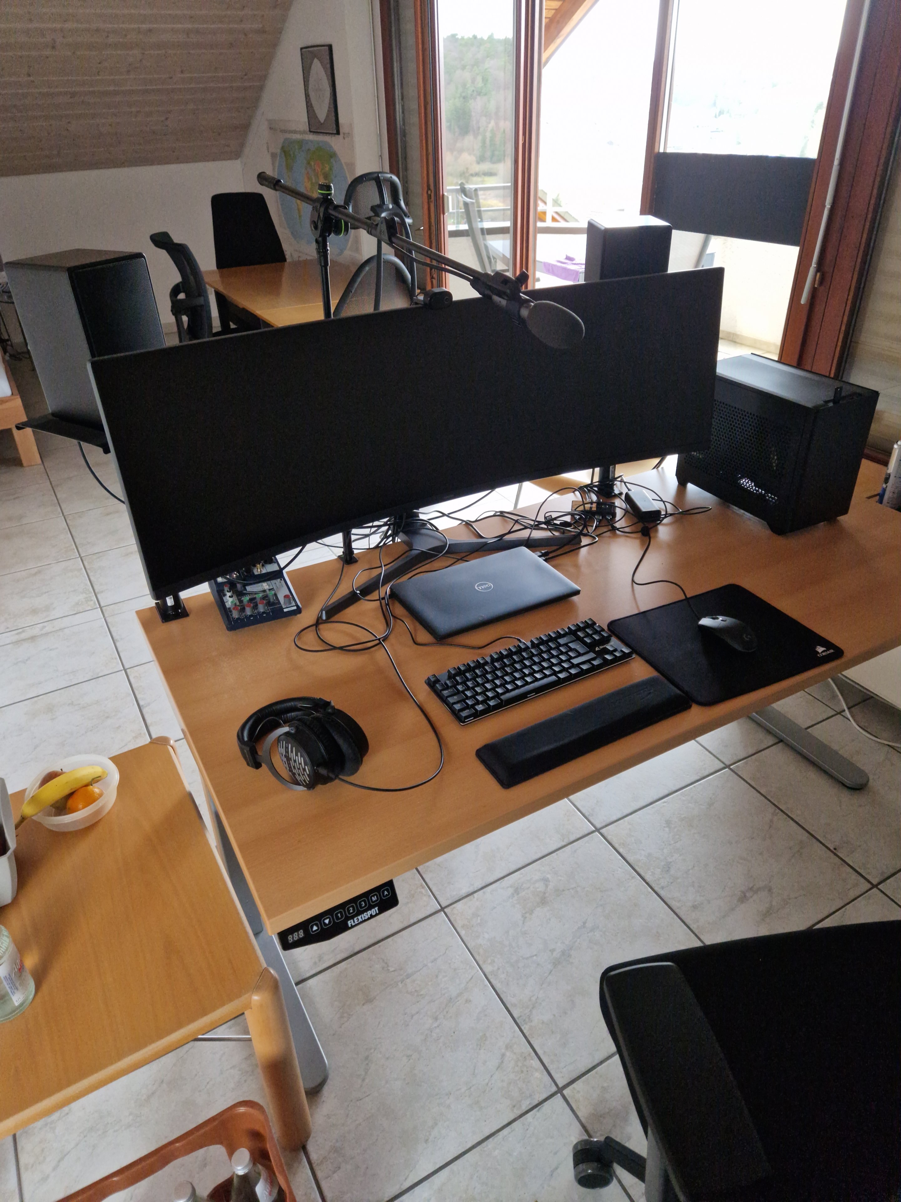

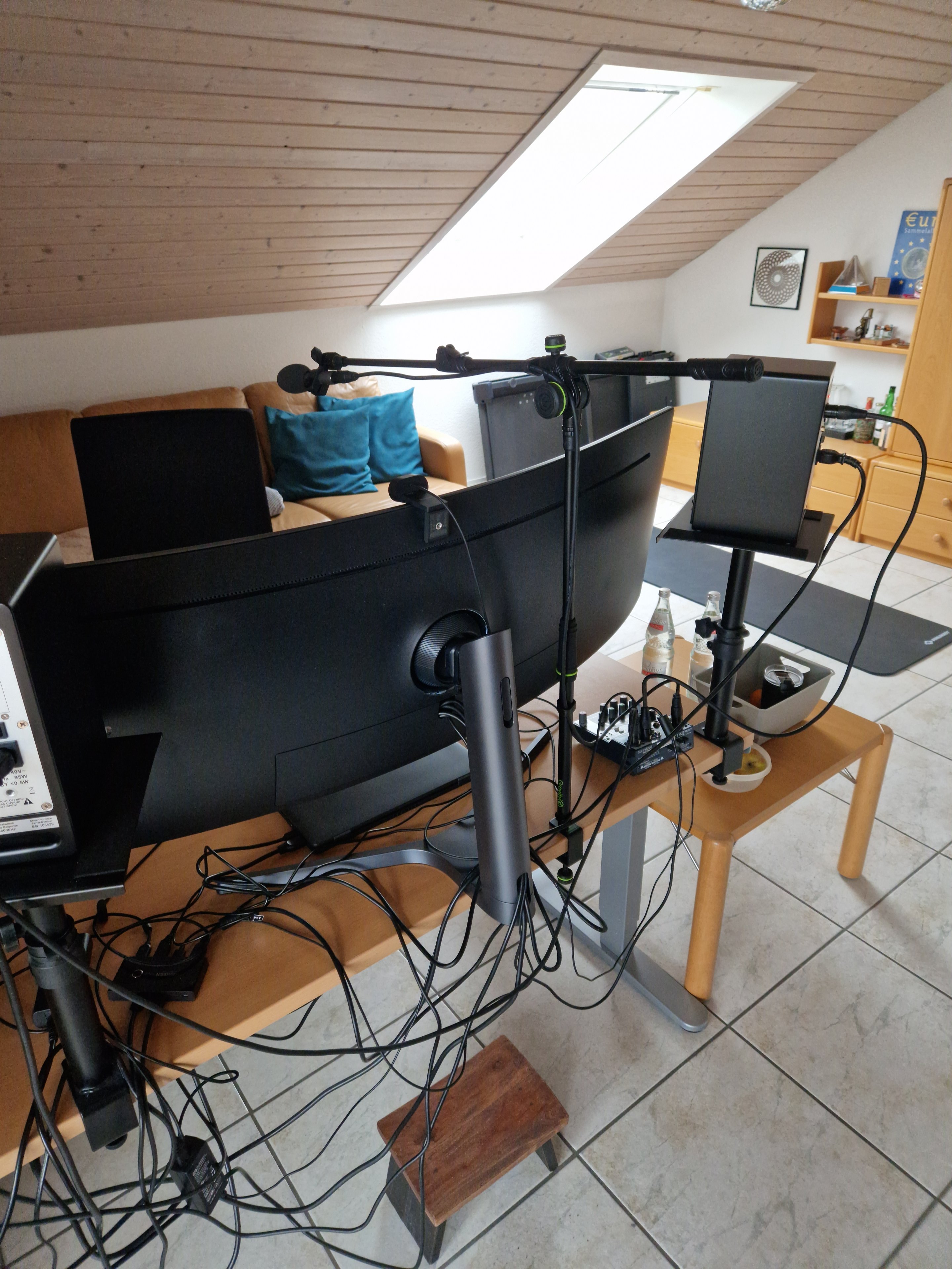

So, setup steht.
Microphon ist ein Upgrade.
Ich bin zufrieden:)
Danke
Reaktionen: JackA, Red€y€, Der Kabelbinder und eine weitere Person
@gna582
Dann als nächstes Kabelsalat überarbeiten!? 🤪 srry den konnte ich mir nicht verkneifen.
Aber das wichtigste ist ja nun, dass du zufrieden bist und Danke für die Rückmeldung.
