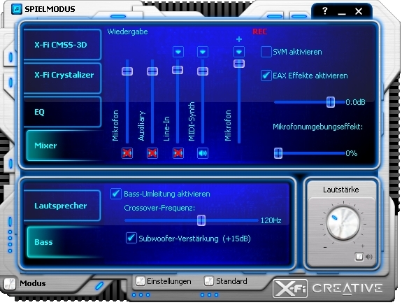

Vergiss nicht in den Einstellungen der Soundkarte auch die sogenannte Bassumleitung zu aktivieren und (sofern möglich, bei Onboard in der Regel nicht, benutz lieber die von Creative!) die Übergangsfrequenz MANUELL zwischen den Monitoren und dem Subwoofer einzustellen. Orientiere dich zuerst nach den technischen Daten der Monitore (was als untere Grenzfrequenz = wo ihre Übertragung beginnt Beispiel 70 - 20000hz) und fang dort an den tieferen Bass Bereich (in dem Beispiel alles unter 70hz) der Musik an den Subwoofer umzuleiten. Wie weit höher oder auch tiefer du gehen musst liegt dann an den tatsächlichen Fähigkeiten der Monitore / Sitzentfernung und extrem am Raum da er den Klang massiv beeinflusst. Sprich du musst etwas selbst ausprobieren das es DIR Akustisch gefällt.

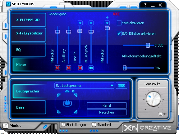

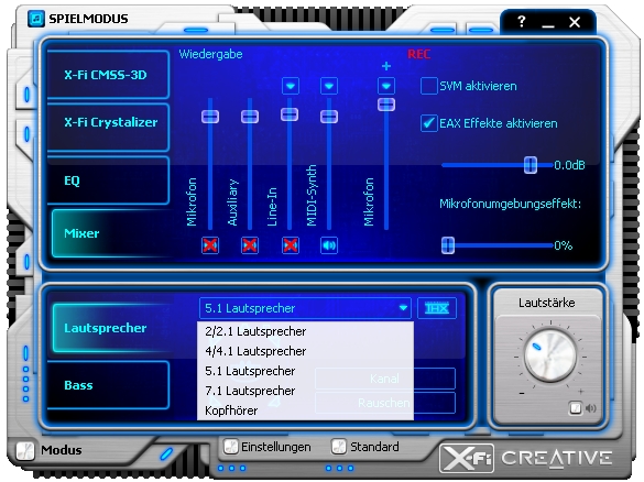

Wichtig ist bleibt das deine Verkabelung von Soundkarte korrekt durchgeführt ist und in den Treiber Einstellungen von Creative 2.1 ausgewählt ist damit auch wirklich ein Subwoofer Signal übertragen wird UND das die Bassumleitung aktiviert ist. Die Bassumleitung findest du in den Creative Einstellungen unter dem Punkt Bass. Siehe Bilder:
Das sind jetzt die Bilder von meiner Soundkarte. Auch wenn es eine AuzenTech X-Fi Forte 7.1 ist. So ist es im Kern trotzdem eine X-FI und der Grundtreiber ist von Creative wie man unschwer an den Bildern erkennen kann identisch. Ich habe immer den Spielmodus aktiv. Ich meine in den anderen Modi ändert sich die Darstellung der Menüs etwas. Im Zweifelsfall ändere den Modus kurz auf den Spielmodus und dann nach der korrekten Einstellung wieder zurück wenn du die Optionen so nicht findest.
