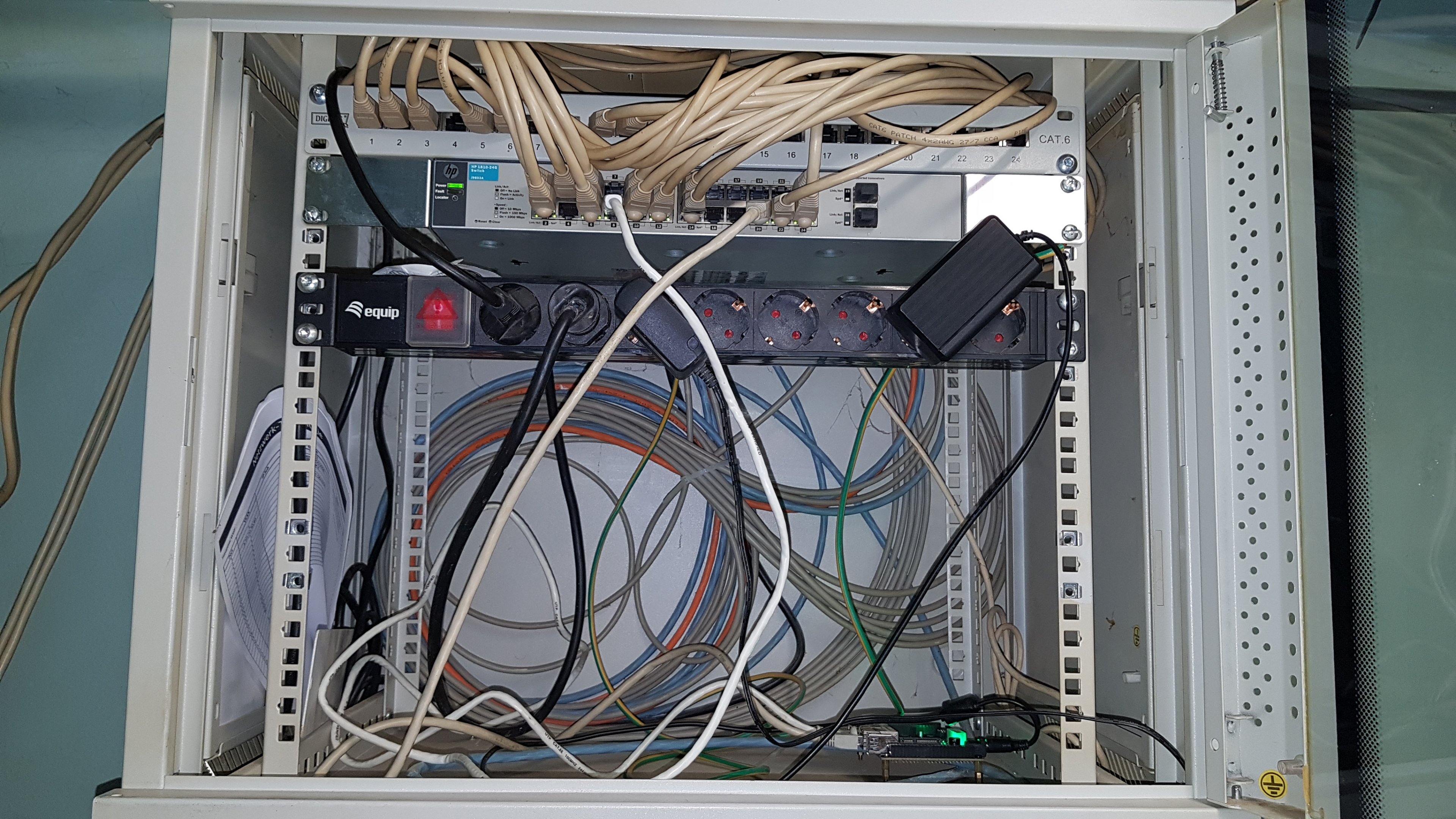

Ich würde mir ins Haus generell keinen 45 oder gar 60cm tiefen Netzwerkschrank stellen oder an die Wand schrauben wollen. Welchen Mehrwert bietet dir denn so eine Kiste wenn Du wie @hellobello25 geschrieben hat, eh nur ein Patchfeld, nen Switch und nen Router und vielleicht noch ein NAS reinpackst? Ein schöner Unter- oder Aufputz Multimediaverteiler ist meiner Ansicht nach für Privathäuser die bessere Wahl. Das Foto aus dem Beitrag zeigt sehr schön, wie wahrscheinlich ein Großteil dieser Kisten am Ende aussehen. Ich würde da keine Glastür davor wollen, damit man da auch noch reinschauen kann. Und dann sind diese Kisten auch noch so tief, dass damit der halbe HWR voll ist. Sicher kein Problem wenn man genug Platz hat, ich würde dafür so wenig Platz wie möglich verschwenden wollen. So ein Verteiler zum Beispiel ist nicht mal 15cm tief: https://www.elektro-wandelt.de/Hage...5-reihig-mit-geschlitzter-Kunststofftuer.html

Also wenn ich so hinsehe
Ist es fast der gleiche schrank
Andere Farbe
Seitlich keine Schlösser
Vorne anderes Schloss
Tür ohne Lüftungslöcher
Hinten anscheinend nur Befestigung für den Aufhängebügel
Kann man bedenkenlos nehmen
Ich würde den kasten 4 mal an die Wand verschrauben (ohne einhänge bügel)
bzw unten noch zwei löcher bohren

Er verbaut den ja im Technik Raum wo Heizung Waschmaschiene Trockner......
Wenn ich richtig denke?

Der laut @BastiS04 so klein ist, dass er mit einem Schrank mit 600mm Tiefe schon die Tür nicht mehr aufkriegt
hellobello25 schrieb:
Zumindest kenne ich es so als Elektriker
Schäm Dich! Als Elektriker so ein Verbrechen von einem Netzwerkschrank zuhause zu haben und dann auch noch die Courage davon Fotos in einem öffentlichen Forum als Beispiel zu präsentieren. ;)
