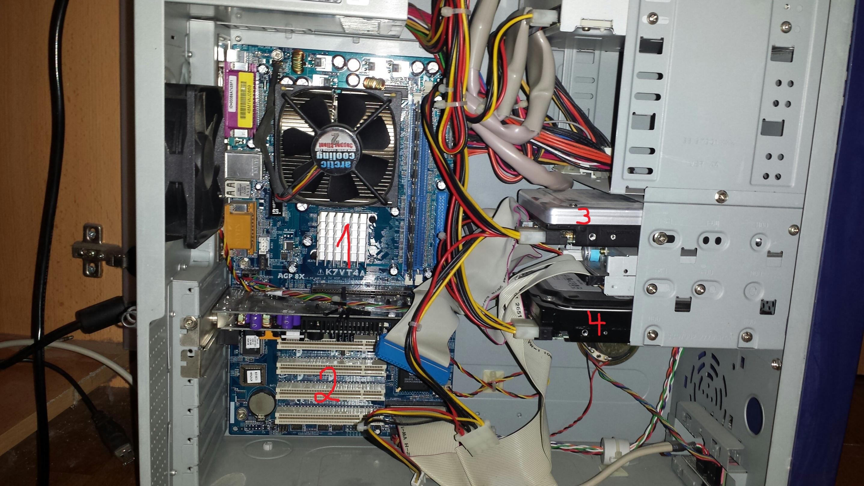

So, ich denke ich bin jetzt ein bisl schlauer:

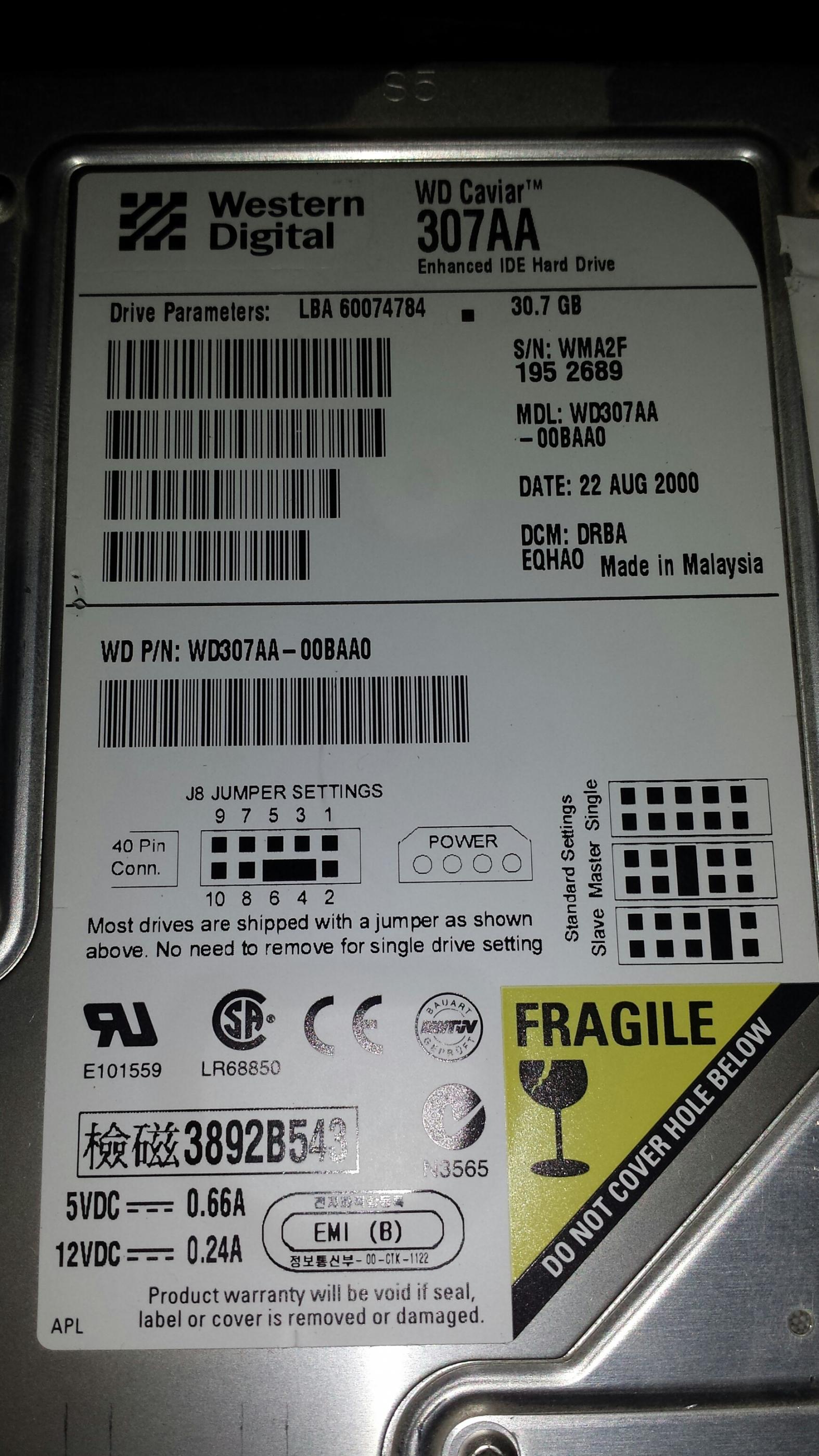

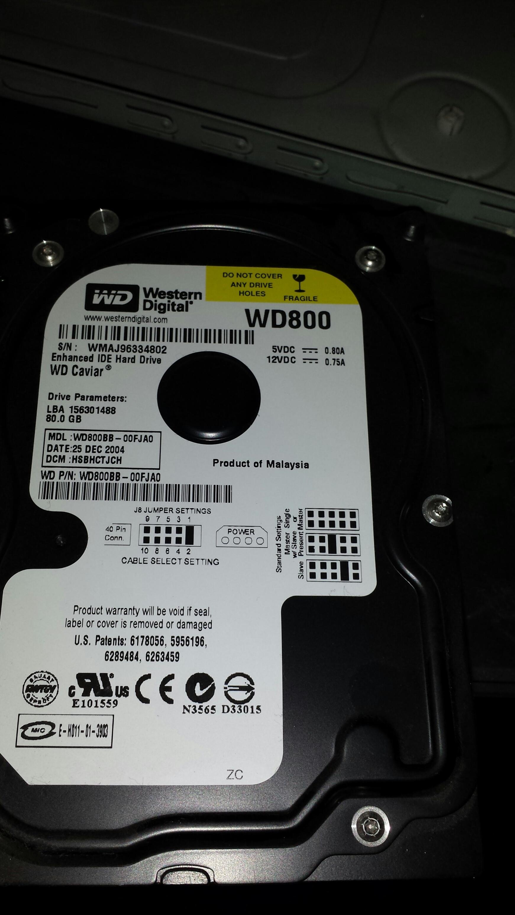

ich habe damals von meinem alten rechner die HDD in diesen eingebaut, sprich ich hatte bis jetzt 2 HDD´s eingebaut.
Ich habe jetzt mal alles vom Mainboard (1) ausgesteckt.
angeschaltet, er piepte 3 mal kurz dann ruhe, dann wieder 3 mal piepen ruhe...
dann habe ich versucht alles nacheinander einzustecken, zuerst, ganz unten das Teil...ich denke das ist die CPU (2),
angeschaltet piepte ruhe piepte ruhe usw.
dann die erste HDD (3), die alte eingesteckt...angeschaltet--> machte nichts, ken piepen nix.
die alte HDD wieder abgesteckt und die neuere HDD (4)eingesteckt..
siehe da piepen, fuhr hoch bis zum Bios..sagte dann aber das er nicht weiter fahren kann, weil kein System oder sowas...
ich denke langsam das die alte HDD(3) defekt ist, und ich damals das Betriebssystem auf der alten HDD, welche jetzt scheinbar defekt ist aufgespielt ist, sprich er kann jetzt nicht weiterhochfahren, weil er kein Betriebssystem hat.
ich habe mal 3-4 Fotos gemacht.
die mit nummer 1 ist das Maiboard
nummer 2 die CPU
nummer 3 die alte HDD (defekt??)
nummer 4 die neue HDD
die alte HDD hat 30,7GB
die neue HDD hat um die 80GB laut Label.

Verstanden.
Nächster Schritt: Die alte HHD 30,7GB abstecken. Das BS auf die "neue" 80GB Festplatte aufspielen.
das geht dann mit einer BootCD, oder?
weil beim hochfahren sagt er dann irgendwas von Floppy oder Harddisk nicht gefunden...
Ja!
