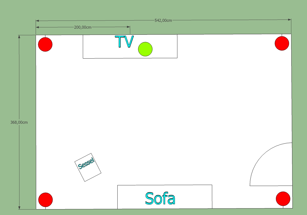

Aufgestellt wird das ganze wie auf dem Bild zu sehen
Die roten Kreise sind die Boxen die auf circa 2m Höhe angebracht werden sollen. Der Center Speaker (grüner Kreis) direkt auf dem Siteboard unter dem TV ebenso wie der Subwoofer und der Verstärker. Angeschlossen werden auf jeden Fall der Homeserver/ HTPC, auf dem die ganzen Filme und Musik gespeichert ist.
Das Zimmer hat knappe 20m² und als Budget für alles zusammen sind so 1200€ geplant. (Alles neu keine gebrauchten Sachen)

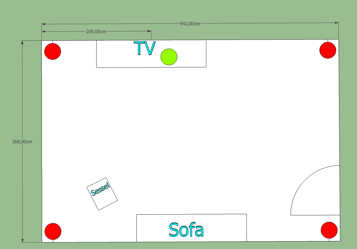

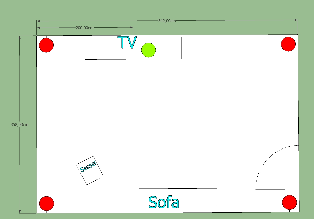

Unabhängig vom Budget und der Auswahl von TV, AVR und 5.1 Lautsprechern ... die Aufstellung sieht weniger gut aus.
1.) Deine Ohren sind nicht in 2 Meter Höhe, Hochtöner bündeln aber stark, der Sound wird also eher muffig klingen, außer wenn die Lautsprecher auf die Sitzposition vertikal angewinkelt werden. Dadurch hast Du aber einen extrem kleinen Sweetspot .. Sofa + Sessel ist da weniger drin.
2.) Stichwort Stereodreieck ... es geht nicht darum, alle Lautsprecher in alle Ecken zu verteilen, sondern um den gewünschten Hörplatz entsprechend anzuordnen. TV steht nicht parallel zum Sofa, also man schaut immer schräg. Front-Right steht extrem weit weg, bildet kein Gleichseitiges Dreieck zum Front-Left und Hörplatz (wo ist der eigentlich genau? Sofa oder Sessel?)
3.) Lautsprecher in die Ecken ... führt zu frühen Reflexionen, zu Bass-Gain und damit zu Klangbrei und Dröhnen. Jedenfalls in der Theorie. Wie der Raum genau aussieht, keine Ahnung (eher hart oder eher weich bzw. schluckend). Insgesamt aber keine so schöne Aufstellung.

Es soll Hauptsächlich vom Sofa aus geschaut werden, aber eben auch möglich sein vom Sessel zu sehen ohne das der Ton sich total seltsam anhört.
Die Fernsehrmitte hängt dann ungefähr einen halben bis einen Meter zur Mitte des Sofas nach links versetzt.
Das mit dem Dreieck macht Sinn ebenso das mit der Höhe, was ist denn da die Beste Möglichkeit?
Die Box Links vom Fernseher muss dort in die Ecke da direkt davor die Balkontüre ist.

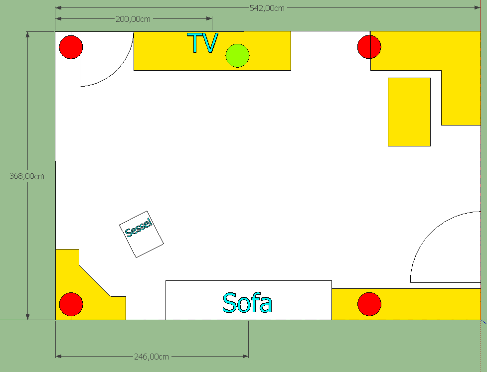

Bedeutet also konkret:
Vorne rechts genau dieselbe Länge wie die Vorne Links zur Fernsehrmitte nehmen. Auf welcher Höhe?
Hinten Links am besten in die Ecke oder lieber 20-40cm von der Wand weg? auch dort Symmetrie schaffen?
Sollte dann so aussehen hab ich das richtig verstanden?
Der Raum ist wie gezeichnet die Gelben Sachen sind Möbel alle nur halb hoch aus Holz, die Wände sind aus Stahlbeton nur Tapeziert, der Raum besitzt eine Holzdecke.
Grundsätzlich gehört der Hochtöner der Lautsprecher auf Ohrhöhe. Beim Center kann man dies nur selten so realisieren, da muss man dann mit der entsprechenden Anwinkelung arbeiten.
Viele Standlautsprecher sind auch so entwickelt, d. man im sitzen dann den Hochtöner in etwa auf Ohrhöhe hat. Sowas kommt hier jedoch wohl kaum zum tragen - einfach mal rein exemplarisch.
Hmm, das ging wohl leider nicht aus meinem vorangegangenen Posting heraus, dafür hat es FooFighter erwähnt und ich hier auch nochmal:
Die Hochtöner der Lautsprecher sollten optimalerweise auf Ohrhöhe sein.
Bei Standlautsprechern ist das von der Konstruktion meistens so schon realisiert (es gibt hier aber auch Ausnahmen, z.B. Quadral Vulcano, da sind die Hochtöner etwas über den Ohren, dafür sind die auch entsprechend im Frequenzgang angehoben um das Auszugleichen). Bei Kompaktlautsprechern wird das durch die üblichen Ständer erledigt, dass der Hochtöner auf Ohrhöhe ist. Und bei solchen Satelliten-Systemen (insofern keine Säulenlautsprechern) stellen die meisten die Lautsprecher sowieso irgendwo und irgendwie auf, da ist eh alles egal ;-)
Und ja, die Aufstellung ist enorm wichtig.
Man sollte versuchen die Lautsprecher so optimal wie es möglich ist, aufzubauen. Erst danach kann man das Einmesssystem bemühen. Um so weniger es korrigieren muss, um so besser,
Grünschuh schrieb:
DasHinten Links am besten in die Ecke oder lieber 20-40cm von der Wand weg? auch dort Symmetrie schaffen?
Generell sollten alle Lautsprecher vom Hörplatz aus gleich weit entfernt stehen. Das lässt sich aber selten realisieren, meist sind die Rear-LS viel viel näher. Aber um so besser das bei der Front (insbesondere Left und Right) realisiert werden kann, um so besser (vor allem bei Musik, Sprache kommt ja eher aus dem Center).
Und ich empfehle gerne, nichts Wandnah zu stellen, da einerseits der Frequenzgang im unteren Bereich im Pegel nach oben verschoben wird, andererseits frühe Reflexionen auftreten, die unser Gehirn vom Direktschall nicht auseinander gehalten werden können und es deshalb breiig wird.
Ausnahme: Satellitenlautsprecher können auch wandnäher aufgestellt werden sowie spezielle Lautsprecher, die von Wandnähe profitieren, da absichtlich der Tieftonbereich zurückgenommen wurde.

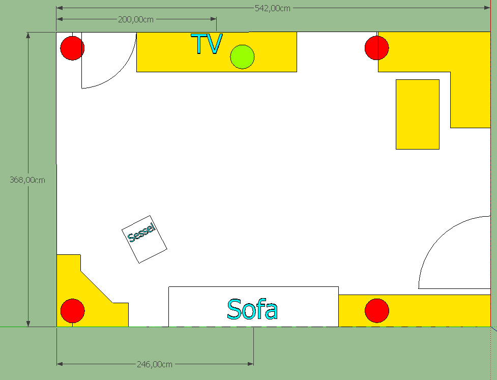

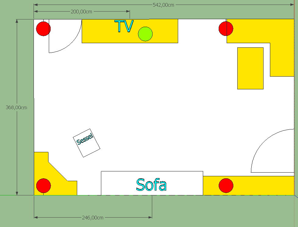

Sieht auf jeden Fall schon besser aus.
Grün soll der Center sein? Der sollte optimalerweise über oder unter dem TV, vertikal angewinkelt zur Hörposition stehen, nicht neben dem TV.
Dir sollte aber bewußt sein, dass der Sweetspot nicht sonderlich groß ist. Das heißt, wenn auf dem Sofa mehrere Personen und auf dem Sessel eine Person sitzt, es für jeden anders klingt. Der auf dem Sofa ganz rechts hört den Rear Right sehr stark, der im Sessel hat eine starke Front Left Betonung.
Mit dem AVR misst Du ja eine Position ein, für die werden Entfernung, Klangfarbe und Pegel definiert.
Es gibt aber auch teurere AVRs, mit denen man mehrere Positionen einmisst, damit es zu weniger Fehlern kommt. Dennoch ist der Sweetspot nicht unbedingt größer.
Und es gibt noch teurere AVRs, die mehrere Hörpositionen speichern können, mit denen man Umschaltet. Das ändert aber nichts an der Tatsache, dass wenn alle Plätze bei Dir von Menschen besetzt sind, man ja nicht alle Hörpositionen gleichzeitig schalten kann, sondern nur eine.
Oder anders ausgedrückt, Optimal(!) klingt es genau an einer Sitzposition. Alles andere muss immer Abstriche hinnehmen. Wie groß dieser Bereich der optimalen Sitzposition ist, hängt von Raumgröße, Entfernung, Bündelung und Lautsprecheranzahl ab.

das grüne Teil auf dem Bild sollte der Subwoofer sein, das der Center driekt mittig unter den TV kommt ist mir klar. Das der Sweetspot halt klein ist naja muss ich halt mit leben, bzw der Besuch der dann halt nicht perfekt hört :evillol:
