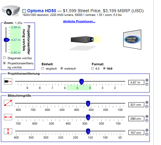

Hier ein Berechnungstool
Z.B. beim Benq hättest du bei einer Leinwand (Sichtfläche) 2,8m Breite, 1,57m Höhe einen maximalen Abstand von 4,2 Meter von Projektor zur Leinwand.
Beim Optoma HD50 ist es wiederum kein Thema, da funktioniert es mit 5,4 Metern Abstand aber halt minimum eine 120 Zoll Diagonale (Sichtfläche!), kleiner ist nicht.
Eben das meine ich: meine Leinwand muss wohl größer werden. Ich habe aber keine Möglichkeit, diese zu erweitern.
Bei der Entfernungsmessung mit Optoma bekomme ich als maximaler Wert 4,67 Meter. Das ist immer noch 73 cm unterschied. Oder ist es so zu verstehen, dass was alles im grünen Bereich der Entfernung zu keinen großen Einbußen führt?

Laut der Homepage von Optima kann der HD50 bei einem Abstand von 5,8m wie bei dir ein Bild in der Größe zwischen:
125" und 188"
projizieren. Das wird aber bei einer brutto Breite von 2,8m inkl. Maskierung usw. extrem eng!!!
Mein Epson ist dagegen bei 5,8m mit 91" - 193" angegeben, das würde also sehr gut passen.
Edit: Sorry, ich hatte mich verlesen, bzw. irgendwie 5,8m im Hinterkopf und nicht die im ersten Beitrag genannten 5,4m damit ist das ja nicht mehr ganz so knapp.
Er sprach allerdings von 5,4 m Abstand, da reicht es knapp. Du hast allerdings einen Punkt, ideal ist das nicht.
