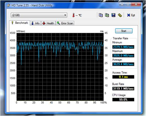

Zum Thema Latenzen. Beim Benchen unter dice(SuperPI 1M&32M, pifast, wprime) machen diese schon was aus wie auch die Subtimings. Das können dann schonmal nen paar Zehntel oder Hunderstel seien. Was ich damit sagen möchte, es ist so wie HISN sagt. Zuwenig RAM ist schlecht;). Sonst ist es wirklich wurscht ob CL8 oder 9... oder spielst du PI Benches? Lieber billig 1333 kaufen und dafür 12GB und noch nen RAMdisk einrichten. Hier kann man als BSP ZIP packen/entpacken in 30 sec wofür man sonst 10min bracht;) oder änhliches. Siehe Speed der RAMdisk im angehängten PIC
