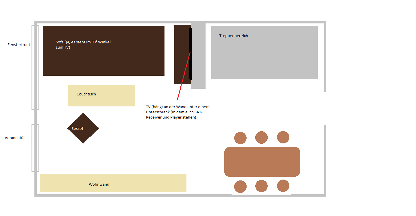

Ist nicht ein Foto vom Hörplatz verfügbar, damit wir uns selbst mal überzeugen können das nicht anderes als eine Soundbar passt?

Ich wäre für Erfahrungsberichte mit Soundbars sehr dankbar. Foto hab ich aktuell leider nicht, bzw. nur welche mit ungeeigneten Darstellern :D. Ich werde aber eine Grundrissskizze anfertigen.

Im Anhang findet ihr den Grundriss des Wohnzimmers.

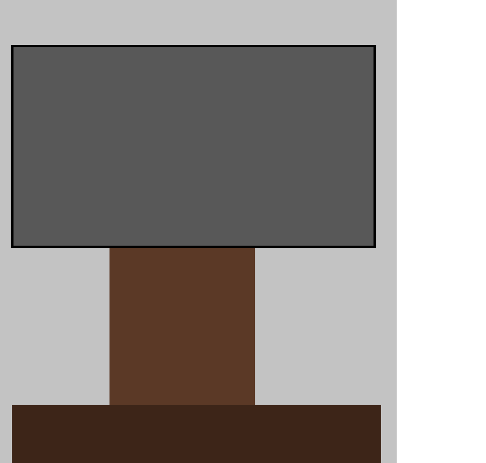

Hier mal die Ansicht, wenn man auf den TV schaut. Der TV hängt über einer schönen Holzabdeckung, die die ganzen Kabel verbirgt. An der soll die Soundbar hängen, denn rechts und links vom TV wäre kein Platz an der Wand, auf den Schrank sollen sie auch nicht und ich fand es nicht gerade sinnvoll, einfach stattdessen 2 Boxen an die Holzabdeckung zu schrauben (mein Schwiegervater auch, daher möchte er die Soundbar). Über dem TV wäre noch möglich, allerdings ist da wieder die Frage, sind die Lautsprecher noch weit genug auseinander UUUUUND es müssten die Kabel wieder irgendwie verdeckt werden (ist halt zusätzlicher Aufwand mit Kabelkanälen die dann auch nicht wirklich hübsch aussehen).
Wieviel Platz ist denn neben dem TV oder wäre unter dem TV Platz für Regallautsprecher, also wieviel Platz ist zwischen Unterschrank <> TV und rechts/links daneben.
Es wäre über dem TV oder direkt an der Holzabdeckung (wenn dann nur für die Soundbar) möglich, direkt unterhalb des TV (rechts und links von der Abdeckung) ist nicht gewünscht, da dort Dekozeugs steht.
Ob es Klanglich so gut ist über den Fernseher, ich weis ja nicht.
Eigentlich Sagt man doch in Hörhöhe, oder nicht?
Ja dann würde ich tatsächlich bei einer Soundbarlösung bleiben. Bis 400€ werden sich die Teile nicht viel geben, da wirste nichts finden was Jubelstürme auslöst.
Wenns der TV hergibt würde ich halt alles dort verkabeln und dann Optisch zur Soundbar, dann haste auch deutlich mehr Geräte zur Auswahl.
Schau halt einfach bei Amazon was von der Optik und von den Bewertungen her passt, evtl zwei Stück bestellen und die bessere behalten.
