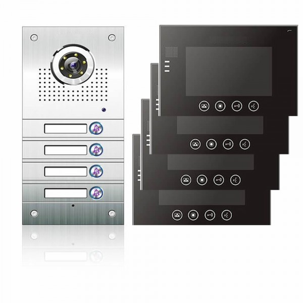

Wir restaurieren ein Zwei-Parteien-Haus und es ist momentan noch bis zum Mauerwerk entkernt. Sprich, wir können uns austoben was Leitungen und Zugänge angeht.
Wir möchten jeder Partei (EG und OG) eine Gegensprechanlage mit Video verpassen. Ob nun mit abnehmbaren klassischen Telefonhörer oder einfach so, sei jetzt noch dahingestellt. Auf jeden Fall jedoch Videofunktion.
Das Modul draußen solle entsprechend eine Videokamera haben. Der Rest ist vermutlich Design. Also dass die Trägerplatte z.B. gebürsteter Edelstahl ist und dass die Namensschilder sowie die Klingelknöpfe leuchten.
So in etwa stelle ich mir das vor. Möglichst einfache Bedienung, da eine der Partei voraussichtlich Senioren beherbergen wird.
Das im Bild dargestellte System ist schon für 370 Euro zu haben.
