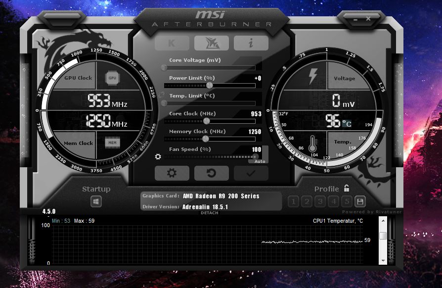

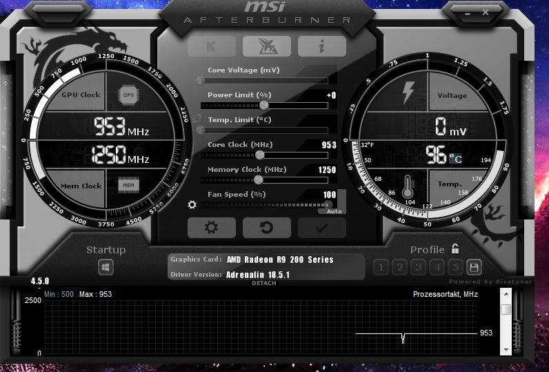

Hoffe ich habe das mit afterburner richtig verstanden, den screenshot habe ich in einem fortnite game gemacht. Ich würde jetzt mal sagen das die cpu ziemlich am Limit ist.

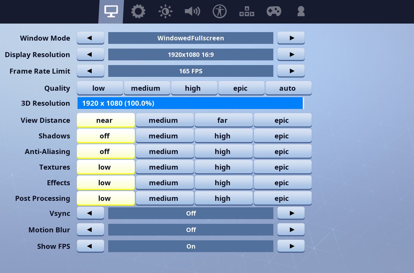

Zocke immer auf Full HD und mache Die Qualität hochstmöglich unter der Bedingung das ich noch 144 fps habe

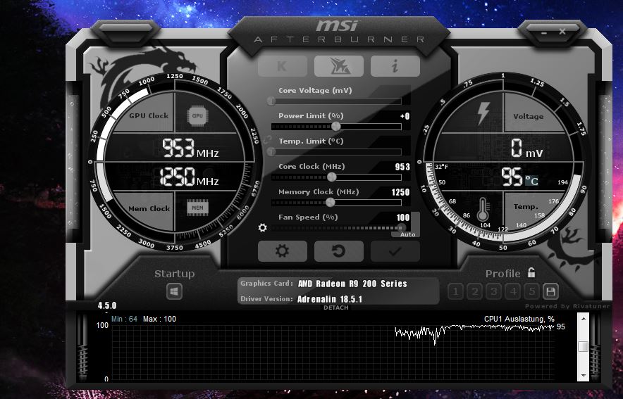

Ja wenn ich das richtig deute muss ich wohl alles ersetzen bei einer Cpu auslastung von +94%

Solltest du wirklich die niedrigsten Setting unter Full HD verwenden, liegt dein CPU Limit halt bei 100 FPS.
Da wirst du um ein neues System nicht drumherum kommen.
Schau dir die Empfehlung von Knolle Jupp an, der 8600k wäre für Fortnite schon eine sehr gute Wahl.
Das einzige was ich anders machen würde als Jupp, warte mit dem Kauf der GPU noch bis Ende August/September dann kommen die neuen 11xx von Nvidia.
Deine 270x sollte bei deinen Settings für mehr als 100 FPS reichen.

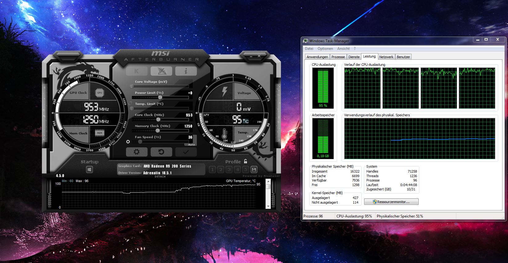

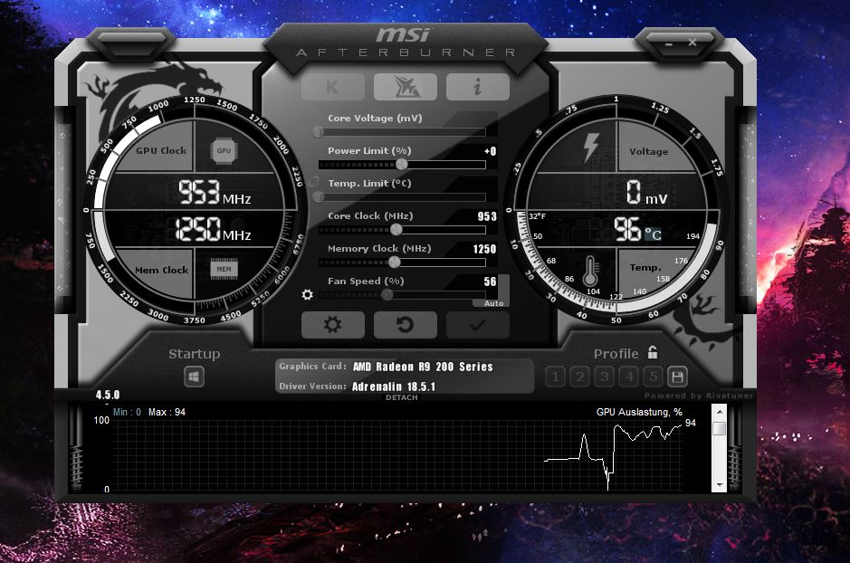

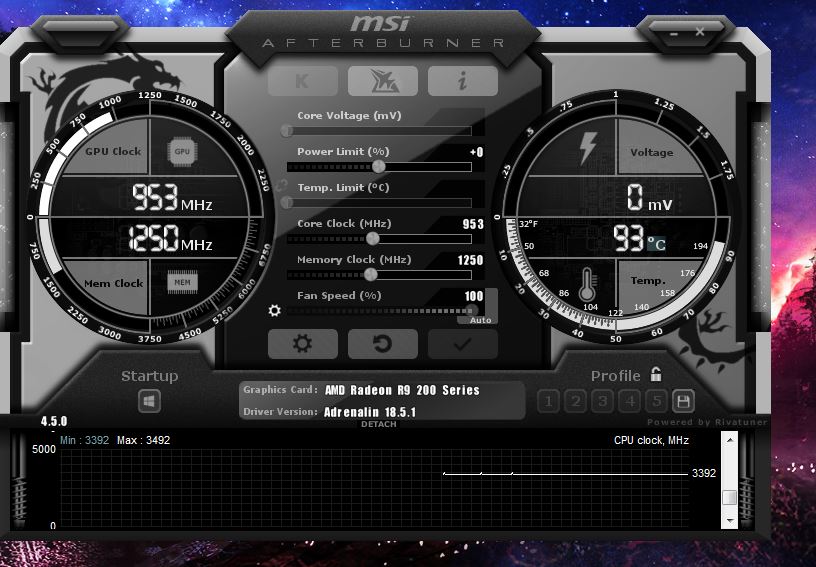

deine graka wird extrem heiß und taktet anscheinend bereits runter. nicht dass deine CPU auch so heiß wird und ebenfalls anfängt den takt zu reduzieren. überprüfe das mal.

Gibt es irgendwo schon nen Post wo steht wie ich das überprüfen kann ob der auch runter taktet? Kenne mich nicht gut genug aus dafür.
Cpu muss glaube ich nicht übertaktet werden, kenne mich da allerdings auch nicht so aus. Habe meine Sachen noch nie übertaktet weil ich dachte sie halten besser/länger wenn ich das lasse.
@ TE:
der Afterburner zeigt mittlerweile auch den takt der einzelnen CPU-kerne an. das alles kann man sich per OSD auch ingame anzeigen lassen.
sehr ausführliche anleitung: FAQ: Performance-Probleme. Es Ruckelt. FPS brechen ein. Framedrops. Lags.

Sehe ich takt und wärme der cpu auch beim tasktmanager oder afterburner?
@ TE:
und dabei die graka vergessen? die wird viel zu heiß.
Afterburner
@Deathangel008
die einzelnen Kerne waren alle gleich, das sollten alle relevanten Daten sein denke ich.
Cpu und Gpu scheinen mir beide überfordert....
