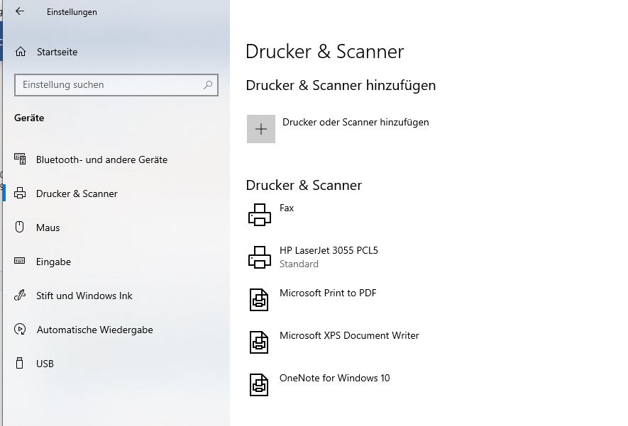

Ich betreibe noch einen alten HP Laserjet 1010. Für den gibt es zwar schon lange keine gerätespezifischen Treiber mehr, aber mittels eines "Universal-Druckertreibers von HP" funktionierte er bis zum Update 2004 auch unter WIN10. Nach dem Update war er "weg". Nach einigen Versuchen ihn mittels des "Universal-Druckertreibers" einzurichten, hat er wieder funktioniert.
Er wird nun unter "Weitere Geräte" als HP 1010 und unter Drucker als HP 3055 PCl5 geführt...

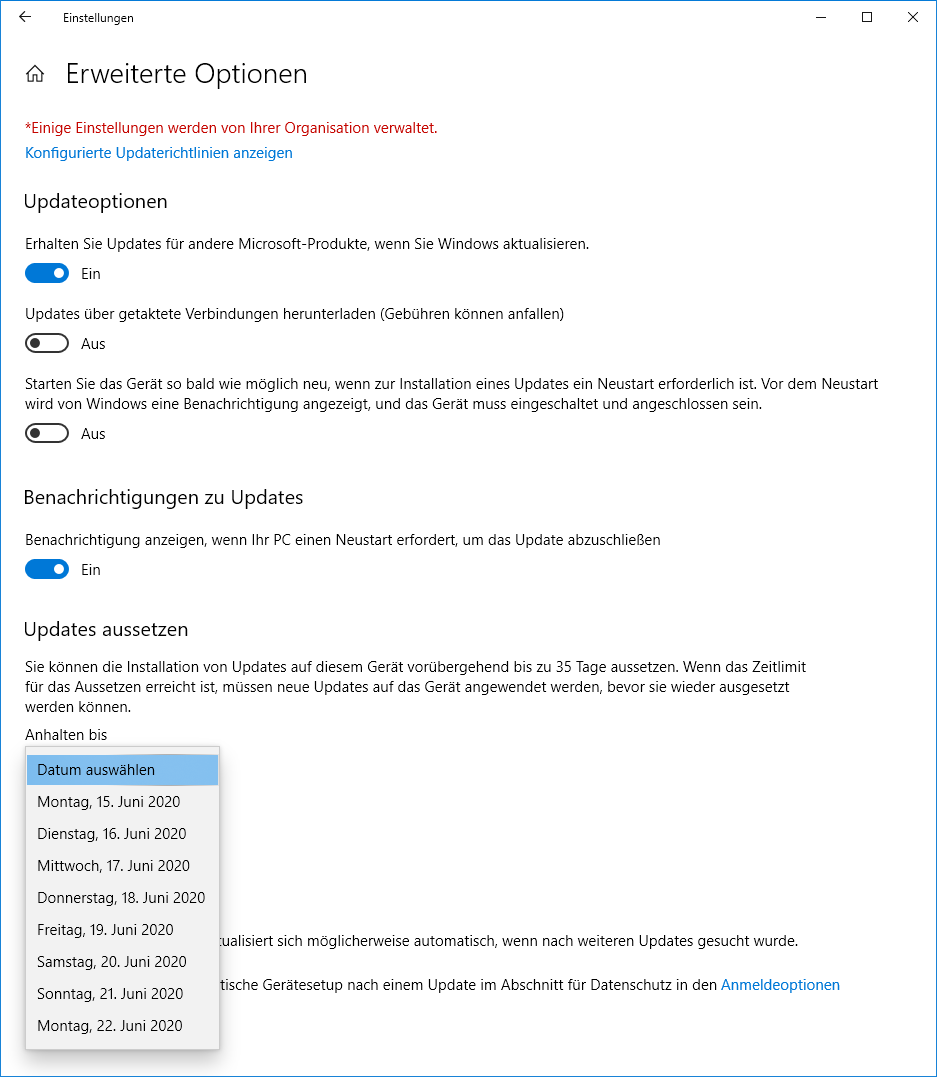

Vorher würde ich bei Windows 10 Update eine Update Verzögerung einstellen (erweiterte Optionen > Updates aussetzen), damit du das nicht nochmal drauf bekommst. Am besten so lange wie möglich (Datum beachten). MS sollte bis dahin einen Patch geliefert haben.
