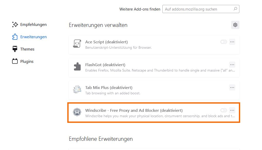

Klar darfst du fragen. :) Ich nutze Windscribe gelegentlich.
Ah, ok... als Stand-alone-App?
Weil, das gibt's ja auch als Add-on für bspw. den Fux (hab's früher selbst mal benutzt 😉).
Ja genau, die Stand-alone Variante.
