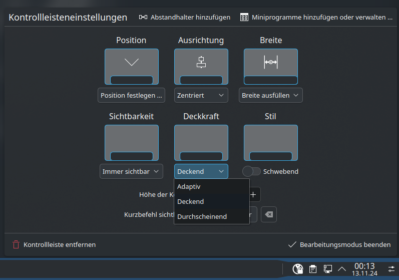

ich versuche die Kontrollleiste in KDE Plasma 6.2.2 mithilfe von Fensterregel transparent (nicht Transluzent) zu machen. Ich habe die Deckkraft auf 0% eingestellt, aber die Leiste bleibt weiterhin Breeze-grau. PC neu starten bringt auch nichts.
Kann es vielleicht sein, dass es nur in NixOS so ist? In NixOS ist Plasma in /nix/store/
So sieht die Fensterregel aus:
"Adaptiv", "Deckend" und "Durchscheinend" haben keine Wirkung auf die Kontrollleiste. Die Leiste bleibt unverändert (auch ohne Fensterregel).
Das ist bei mir auch so. Meine Config:

Möglicherweise ein Bug. Vor Plasma 6.2.0 könnte man "Adaptiv", "Deckend" und "Durchscheinend" einstellen.
Reaktionen: Evil E-Lex
Es würde mich ein wenig wundern, wenn das überhaupt geht, weil die Leiste kein normales KWin-Fenster sein dürfte, sondern irgendwas Plasma-Artiges.

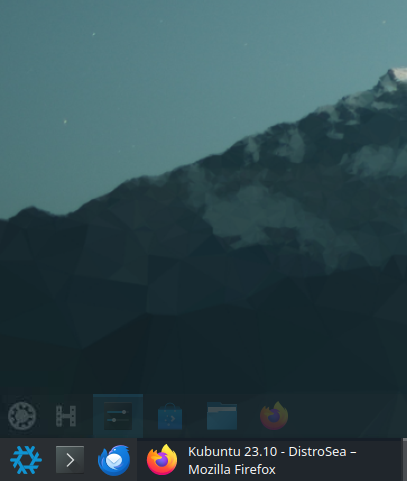

Ich habe jetzt Fensterregel auf die Kontrollleiste anwenden auf distrosea.com in Kubuntu mit KDE Plasma 5 getestet. Alles, was auf der Kontrollleiste zu sehen ist, wird transparent. Ich bin davon ausgegangen, dass nur "panel-background" transparent wird.
Ich muss wohl eigenes Plasma Style oder Global Theme erstellen. Bis jetzt noch kein Theme mit 100 % Transparenz gefunden.
Screenshot mit 19% (mit 0 % ist nichts auf der Leiste zu sehen)
