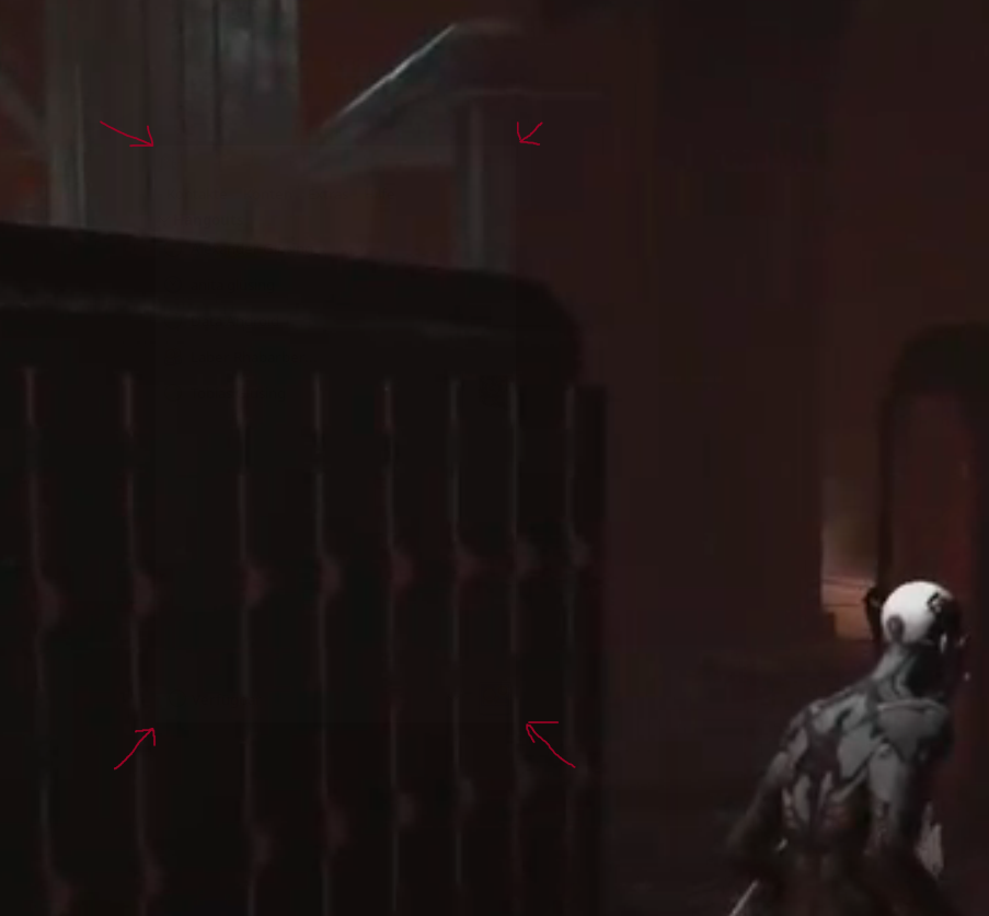

Gleich vorweg die Situation: Ich habe in Firefox in einem Tab Twitch oder Netflix am laufen und wenn man genau genug hinsieht scheinen eigentlich verdeckte Fenster oder Hintergrundbestandteile wie auch das Desktophintergrundbild im Video durch.
In folgendem Screenshot Ausschnitt ist Beispielhaft zu sehen wie es sich darstellt:
