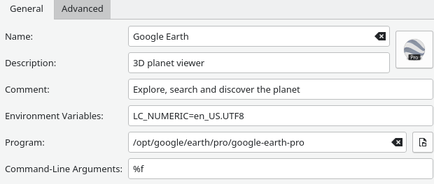

es gibt doch extra einen umgebungsvariablen-feld im kde-menu-editor:
Reaktionen: floTTes, Arc Angeling und rarp
