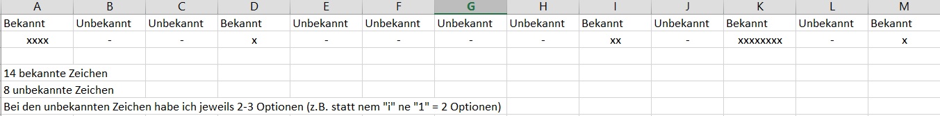

Ja klar, hier ist nen Screenshot von der Tabelle. Danke für eure Hilfe Leute! Passwortproblem.jpg

super die Tabelle! Ist im Grunde kein großes Problem und definitiv per bruteforce zu machen, wenn es nur 8 stellen sind die auch noch bekannt sind und dort nur jeweils drei verschiedene Zeichen in Frage kommen (wenn ich das richtig verstanden habe?).
Ob es ein fertiges tool gibt dass es nach diesen vorgaben machen kann? Gute Frage. Falls sich niemand meldet müssen wurde wohl selber eines basteln. Aber mal abwarten, normal kennt irgendwer immer ein tool!
