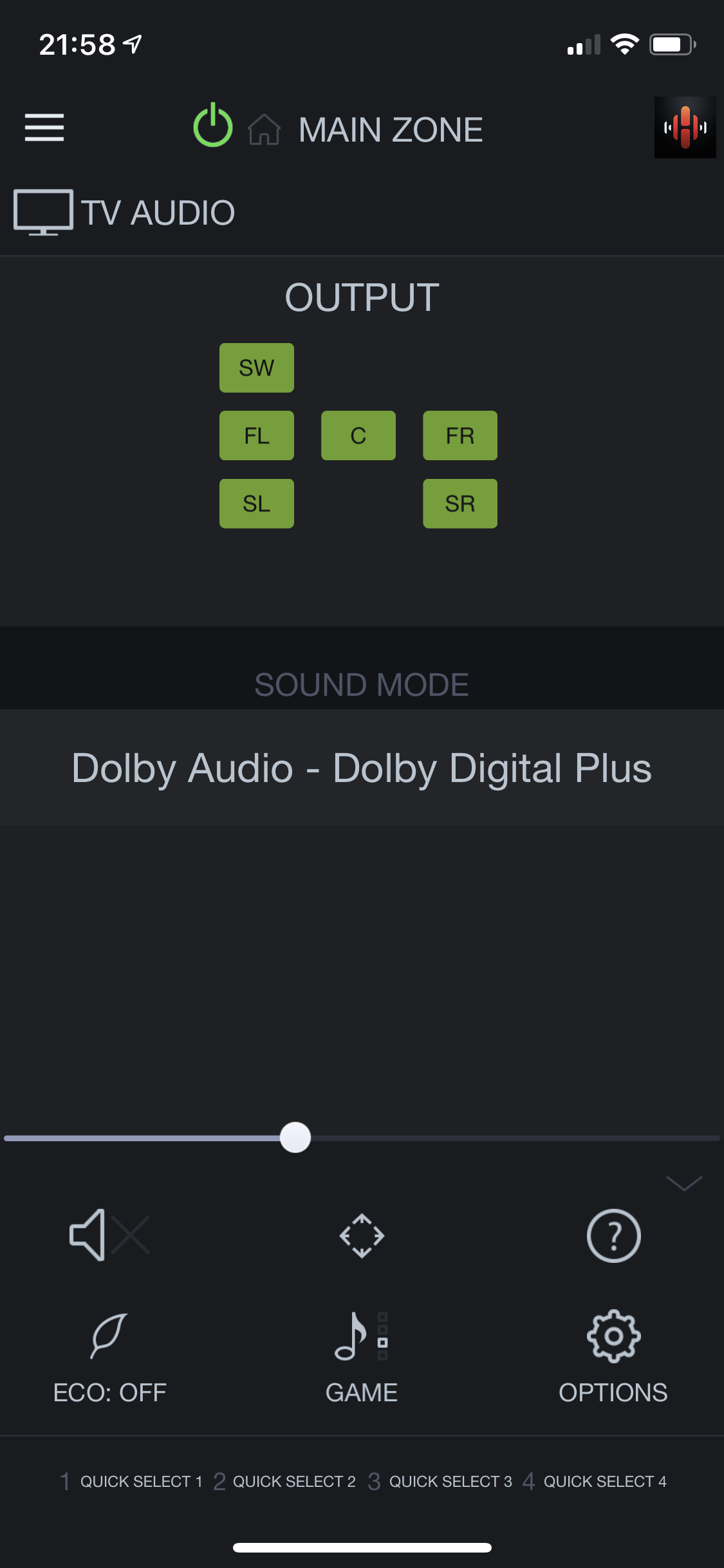

Ich habe den XE9305 und einen Denon 3500H, weder die Netflix App noch der Receiver benötigen über ARC eine zusätzliche Einstellung.
Der Ton wird komprimiert übertragen in Dolby Digital Plus oder Dolby Atmos - da du nicht erwähnt hast, was für ein Format deine Serie/Filme nutzt/-en kann man schlecht einschätzen, ob dein AVR eventuell inkompatibel ist.
EDIT: dein Receiver ist zu alt, er kann die Formate nicht. Hier hast du einfach Pech, oder du schließt den Fernseher per SPDIF an den AVR an, dann übernimmt der Fernseher das Decodieren (eher Umcodieren, der AVR decodiert dann nochmal) des Audiosignals.
