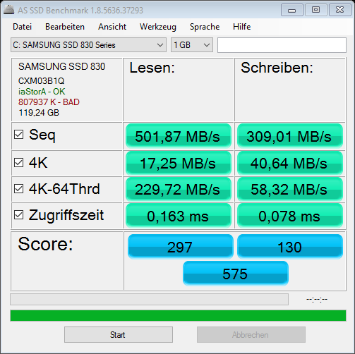

Laut diesem Programm ist der AHCI Modus aktiviert haha
4k Schreiben/Lesen scheint mir dennoch etwas langsam zu sein?!
Was bedeutet das im Feld mit BAD?
BAD bedeutet das das das Alignment falsch ist.

Eine reine Neuinstallation reicht nicht, d.h. die Partitionen müssen gelöscht werden. Das kann man auch während der Windows-Installation machen und dann die Partition(en) automatisch vom Windows-Installer anlegen lassen. Wichtig ist aber, dass die Partitionen vorher gelöscht werden, denn Windows nur auf die aktuelle Partition mit dem falschen Alignment neu zu installieren behebt das Problem nicht. Aktuelle Imaging-Programme korrigieren beim Restore normalerweise auch das Alignment, sodass man auch versuchen könnte, ein Image der SSD auf eine externe HDD zu erstellen und dieses dann auf die SSD zurückzuspielen.
