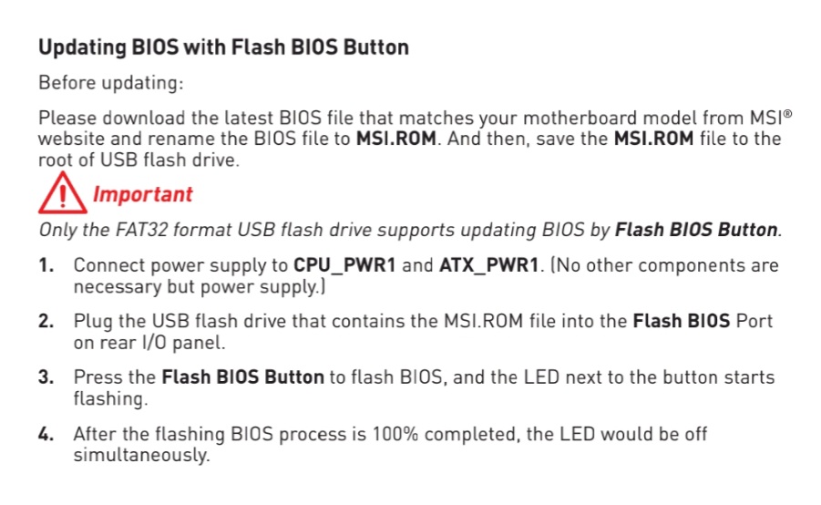

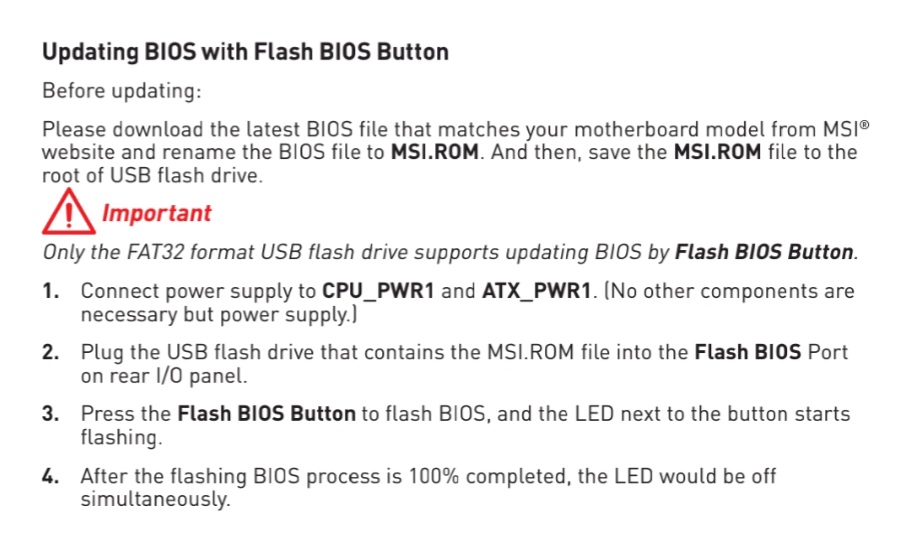

Alles wieder raus gebaut um ein Update vom Bios durchzuführen, aber wenn ich den USB Stick Einstecke und den Bios Flash Knopf drücke Blinkt er nur 2 mal und danach leuchtet er (bedeutet das er ein Fehler hat).

Welches Dateisystem hat der Stick, wie ist die UEFI-Datei benannt?
Hatte es so gemacht wie er es im Video erklärt hat. Habe den Stick auf FAT32 Formatiert und die datei auf "MSI.RAM" umbenannt
Die Datei muss in "MSI.ROM" umbenannt werden.
Nicht MSI.RAM
Wie sollte der Knopf leuchten, wenn der Flashvorgang fehlerfrei läuft?
Hast du auch die dazu vorgesehene Buchse verwendet!?

@Woelim ich hatte das selbe Problem. Signalkabel vom Monitor bitte an die Grafikkarte stecken. CMOS-Clear. das neuste BIOS runterladen und in MSI.ROM benennen (es darf nichts anderes auf dem Stick sein, der Stick muss in FAT32 formatiert sein und sollte idealerweise 4-8 GB groß sein und USB2.0 haben! kein 3.0)
Es sollte auch der gekennzeichnete USB-Port benutzt werden.
Sollte der Stick nicht funktionieren -> einen anderen versuchen.
laut Video blinkt es ca. 3min lang und danach schaltet er sich ab.

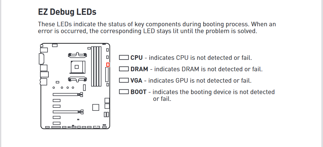

cscmptrbs schrieb:
Bei welcher LED bleibt denn das Board beim booten hängen?
Okay, die CPU Leuchtet.
Damit kann man schon mal sagen, das es vllt wirklich nur ein dem Update liegt.
dann muss ich es nur noch irgendwie hinbekommen.
das hatte ich noch gar nicht gesehen ,dass er es da Anzeigt.
Danke für die Hilfe

Hat Alles Geklappt !
Jetzt hat alles Funktioniert !
ich habe mir nochmal die "Richtige" Update Datei runtergeladen,
hatte vorher nicht exakt hin geschaut, und wohl für ein falsches Mainboard die Datei runter geladen (ist dann natürlich klar das er ein Fehler hatte)
Anschließend habe ich es wieder so durchgeführt mit allen Komponenten, außer der Festplatte und es hat ca. 3min gedauert und ich hatte kein fehler mehr und endlich ein Bild.
Danke an alle die mir geholfen haben :)
