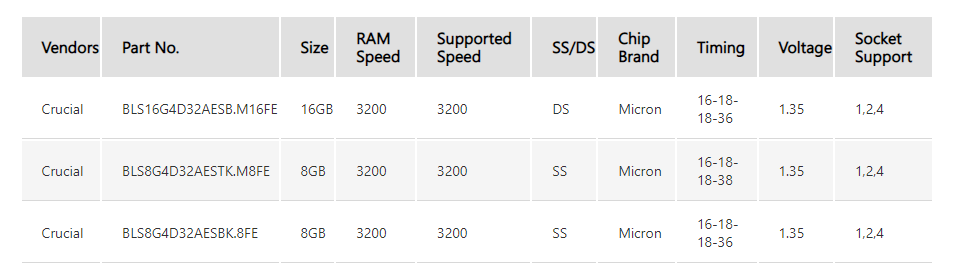

Steht der Arbeitsspeicher in der QVL liste des Motherboard?
ist das Bios passend für den Prozessor und auf dem aktuellen Stand?
@Ponderosa
Was könnte denn dafür die Begründung sein? Die Riegel wurden erst 2020 gekauft.
Gibt also keine Möglichkeit eine Kompatibilität herzustellen?

Ponderosa schrieb:
Steht nicht in der Liste
Leider sind die Listen nie gepflegt. Ein Anhaltspunkt, aber noch lange kein Ausschlusskriterium, wenn der RAM da nicht drauf ist.
