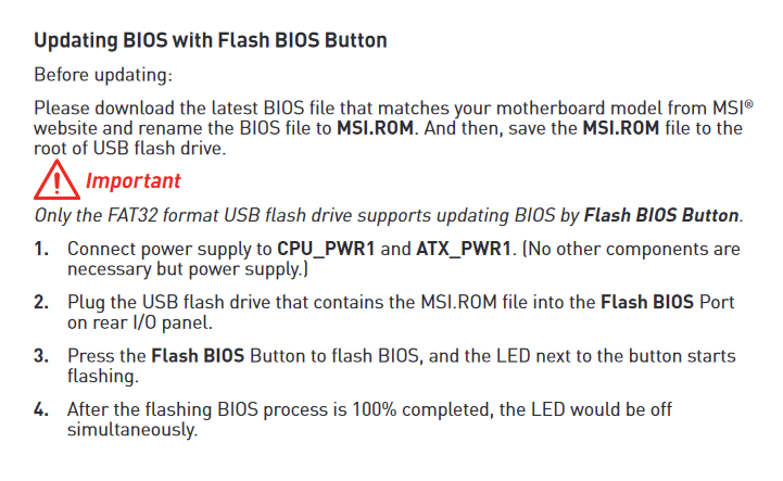

Ich habe eine meine neue CPU eingebaut(Ryzen 9) und nach einem start kein Bild mehr bekommen (die pins scheinen gerade)
Nach einigem rumprobieren konnte ich das problem auf die CPU isolieren. Nachdem ich wieder auf den Ryzen 5 gewechselt habe konnte ich wieder wie gewohnt booten.
Kann es möglicherweise sein dass ich mein bios updaten muss? habe gelesen dass man das bei neueren cpus machen muss
kann ich da irgendwas falsch machen?
Ja, indem du nicht der Anleitung folgst die dir jeder Boardhersteller haarklein erklärt bereitstellt und die du nur nachzuschlagen brauchst.

MSI B450-A PRO MAX Manual
Lag dann wohl eher am Stick an sich, flashe seit mindestens 2 Jahren nur noch mit USB 3 Sticks...
Unter Umständen muss dafür auch vorerst die "alte" CPU in den Sockel für das flashen. Danach kann dann gewechselt werden. Vor dem Tausch ggf noch einen Biosreset machen.
Bei MSI ist es nicht nötig die CPU einzubauen, egal welche, geht auch ohne.
