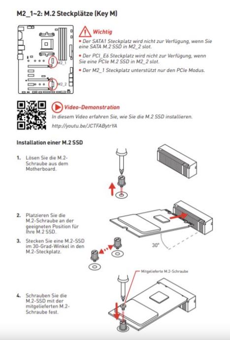

Da mir meine vorhandene SSD zu klein wird und die HDD gefühlt für Spiele etwas lahm ist, hatte ich beschlossen mir eine zweite SSD zuzulegen. Die Wahl fiel nach Empfehlungen auf eine WD Blue SN570 mit 2TB. Nachdem diese angekommen ist, habe ich sie direkt auf dem M2_2 Slot eingebaut.
Nun bekomme ich leider kein Bild mehr. Ich sehe den Bildschirm des GPU Bios kurz, keinerlei Start Bildschirm des MSI Motherboards. Es leuchtet die VGA leuchte am Mainboard. Leider bin ich am Ende meines Lateins angekommen. Kann es sein, dass diese SSD nicht vom Mainboard unterstützt wird?
3. Lösungsansätze:
Die Steckplätze PCIE6 sowie SATA1 sind nicht belegt.
Bei Ausbau der WD Blue, bootet der Rechner wie gewohnt.
ADATA SSD raus und WD Blue auf Slot 1 --> kein Bild.
CMOS Reset durchgeführt --> kein Bild.
Die läuft nur auf einen Slot. Also den richtigen aussuchen!

ich habe beide Slots versucht. Keiner funktioniert mit der WD Blue. Ein aktuelle BIOS ist nicht drauf.
Drewkev schrieb:
Nö, beide M.2 Slots auf seinem Mainboard können PCIe.
Und wenn du beide Platten tauschst?
Wenn ich die Platten tausche (ADATA Slot M2_2 & WD Blue Slot M2_1), bekomm ich leider auch kein Bild.
Wenn ich die ADATA in Slot 2 packe, komme ich normal ins BIOS.
