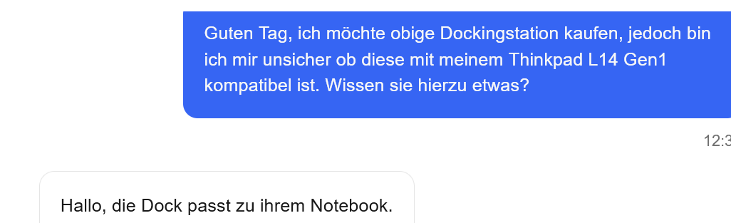

Der Verkäufer hat mir versichert, dass diese kompatibel ist, wenn sie wirklich nicht kompatibel ist, bin ich schon mega enttäuscht.
Auch ein anderer User auf dieser Plattform hat mir diese Dockingstation empfohlen.
