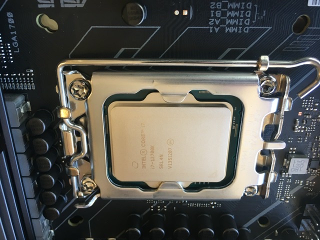

tibicus schrieb:
Prozessor (CPU) i7 12700K
Und es ist wirklich ein K und kein KF?
Wirklich ein K, unsere Beiträge hatten sich da überschnitten.

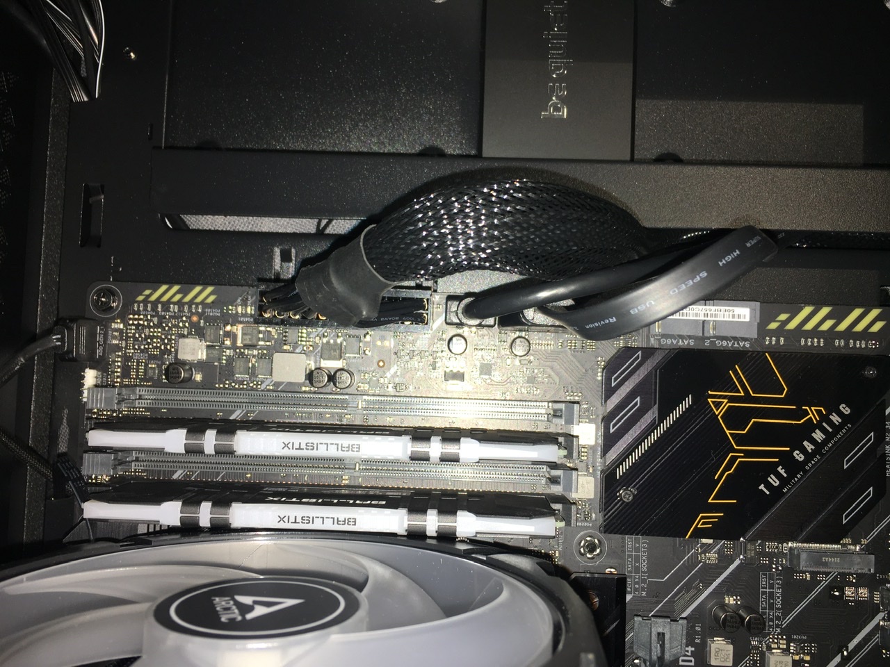

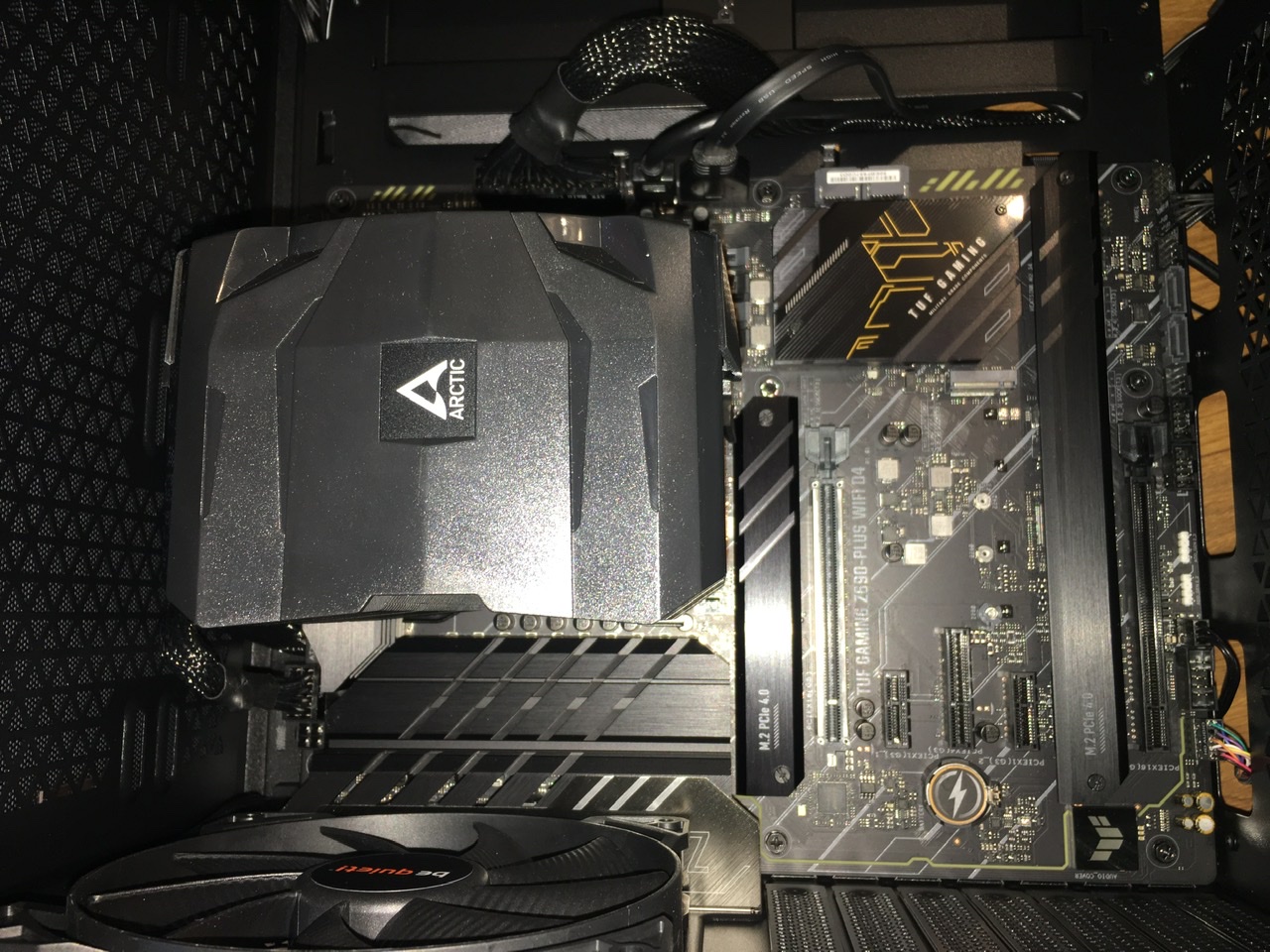

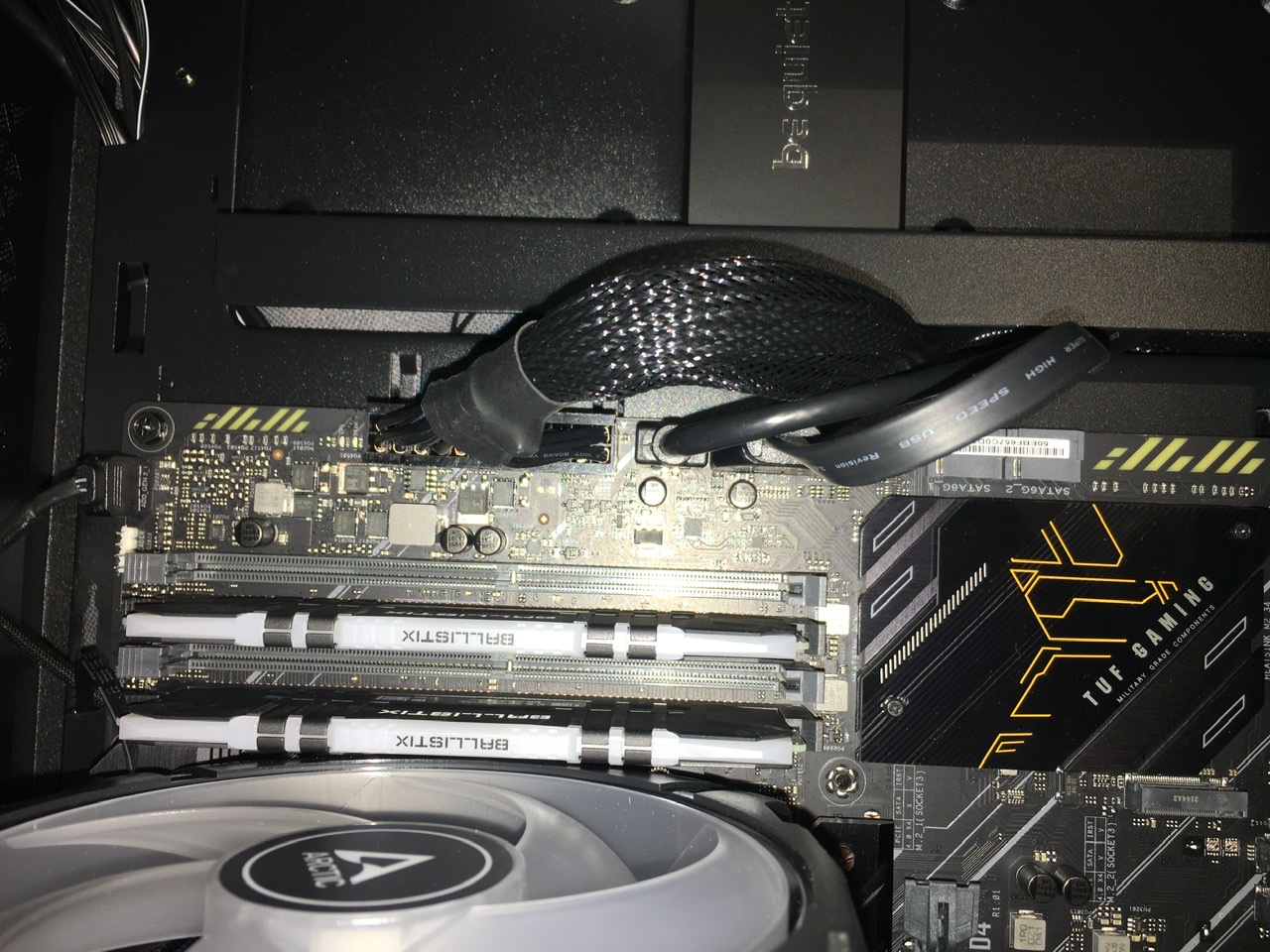

Hier noch Bilder vom Board, muss jetzt nur leider los.

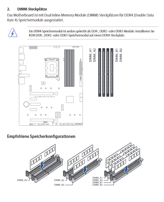

Steckt nicht der RAM falsch?
Reaktionen: PhenomIIenal und PeacemakerAT

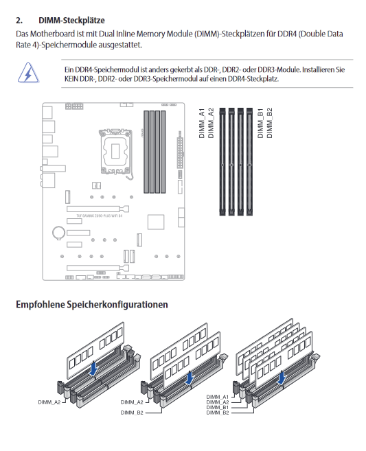

Laut Handbuch sind bei zwei Modulen die Slots 2 und 4 zu nutzen, nicht 1 und 3. Genereller Tipp: Auch beim x-ten Zusammenbau lohnt es sich noch einen Blick in das Handbuch zu werfen ...
Dazu braucht man nichtmal das Handbuch, im Bild in Post #6 des TE sieht man, dass das auf dem Board aufgedruckt ist.
Reaktionen: Backfisch
