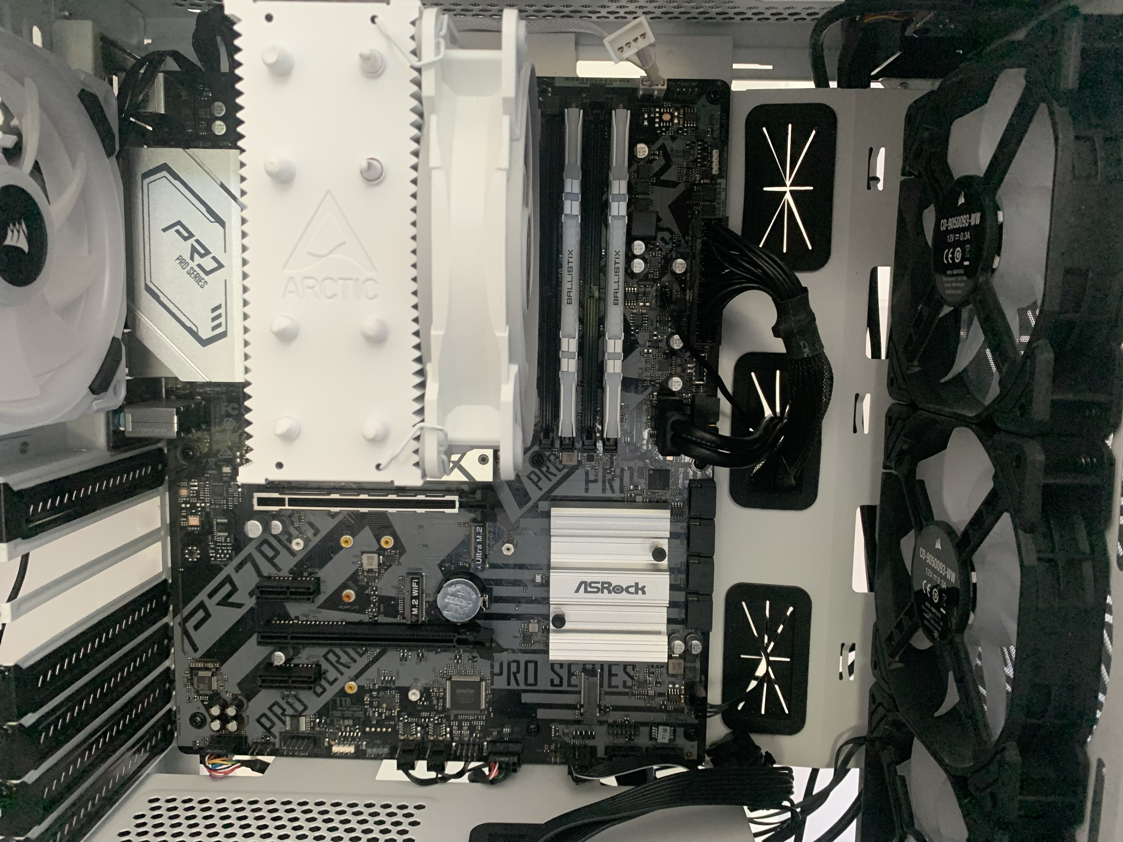

Das mainboard ist ein asrock b560 pro4. Der Monitor ist ein AOC 165hz 24 Zoll (weiß den genau Namen nicht mehr). Das ganze läuft über die CPU, gpu habe ich keine. anbei noch ein Foto von ihm. Bin ehrlich am verzweifeln was ich da machen soll…
Evtl. RAM noch mal neu stecken, zur Not auch die CPU mal raus, dabei Pins kontrollieren und danach den Kühler nicht zu fest anziehen.
Reaktionen: MASIPAJU
@MASIPAJU Den zusätzliche CPU Stromanschluss oben am Mainboard hast du angeschlossen? Abstandhalter nur die gebrauchten drin? Anderes Kabel versucht?
Ansonsten sieht der Build ganz gut aus.
Ja, das Ding ist schon ewig gelaufen. Nur heute nicht. Gestern ist er aber schon paar mal ausgegangen der Screen. Durch bewegen der Maus hatte ich dann aber wieder Bild.
@MASIPAJU schon mal geschaut ob nicht der Monitor defekt ist?
Wenn auf dem Board Warnleuten sind kann man fast den Monitor ausschließen.
edit: aber es war mal eine GraKa verbaut, nicht wahr? (fehlende Slotblenden) Was ist damit?
