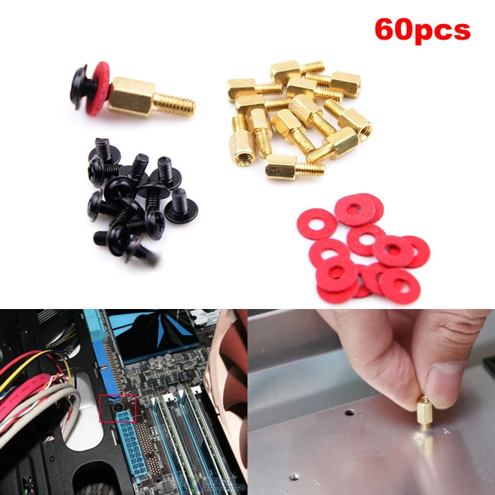

Kann es auch sein dass das Problem von der Öffnung hinten kommt, wo die ganzen Anschlüße aus dem Gehäuse rausgehen?
Ich habe hier so kleine Unterlegscheiben, macht es Sinn diese mal miteinzubauen? Bild: https://ae01.alicdn.com/kf/HTB1OqPP...erlegscheiben-Kit-60-st-cke.jpg_Q90.jpg_.webp
Und ich vermute diese Ringe brauche ich nur zwischen MB und ABstandhalter, nicht zwischen MB und Schrauben oder?

Das es noch solche Abstandshalter gibt. Heutzutage sind die Bereiche, wo im Mainboard die Löcher für die Schrauben sind, entsprechend isoliert.
Die Ringe kommen definitiv nicht zwischen Gehäuse und Abstandshalter. Die Abstandshalter, die beim Mainboard dabei sind sind exakt so lang, dass deine ATX-Blende auch passt. Wenn du deine Abstandshalter höher machst durch die Unterlegscheiben, dann passt es nicht mehr sauber rein.
Auch zwischen Mainboard und Schrauben brauchst du die nicht setzen, da bei vielen Mainboards an den Stellen, die von den Schrauben berührt werden Massekontakte sind.
Diese "Ringe" würde ich sogar weglassen. Wie schon geschrieben soll das Mainboard mit den Abstandshaltern einen Kontakt zum Gehäuse herstellen. Dort wo die Abstandshalter auf das Mainboard treffen hast du Massekontakt und das gehört auch so. Damit machst du keinen Kurzschluss.
Du machst nur dann einen potentiellen Kurzschluss wenn du Abstandshalter montierst wo sie nicht hingehören.
Das passiert wenn du zb Halter für ein µATX Board montierst aber ein ATX Board hast
Also nur dort Halter hin wo auch das Mainboard "Löcher" hat und auch unter jedes Loch einen Halter
