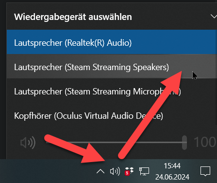

Tray?
Im Beispiel Auswahl von Realtek Audio Steam Streaming Speakers.
Da sollten bei Dir die Earpbuds aufgeführt sein.

Die oben angegebene Vorgehensweise ist unter W10 nachgestellt worden.
W11 kann und wird hier eine etwas abweichende, aber ähnliche Vorgehensweise an den Tag legen.

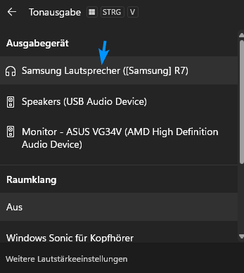

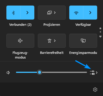

Bei Ein 11 geht es wie hier in den Bildern beschrieben
Der Blaue Pfeil: oder Windows-Taste + STRG +V
Vielen Dank für die informative Aufbereitung, auch dir prian.
Leider scheint der Jabra dort nicht auf. Die Samung Buds und die Shure schon die man gegebenenfalls umstellen kann wenn sie nicht automatisch aktiv werden.
