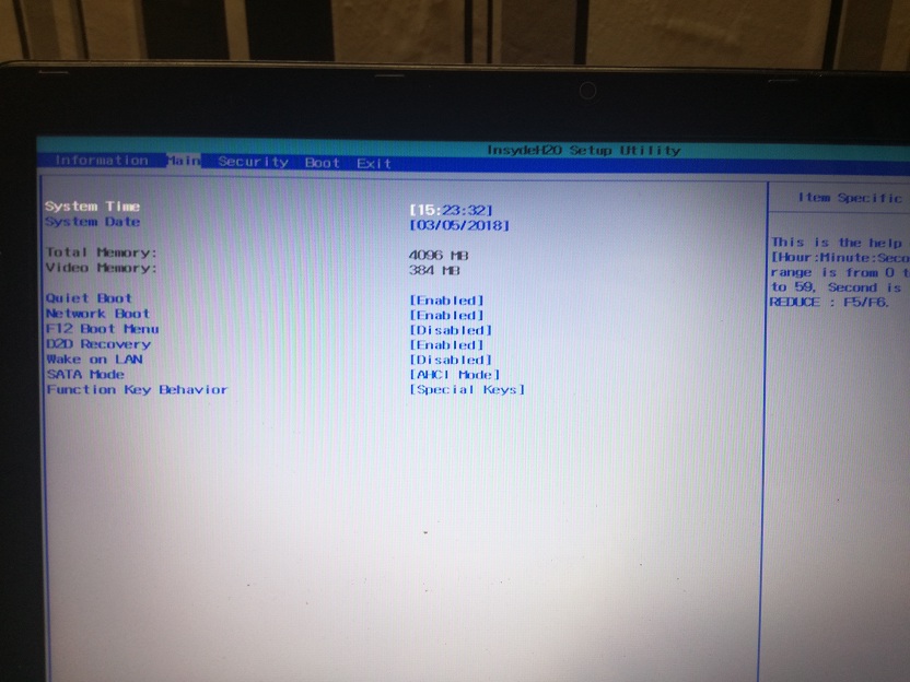

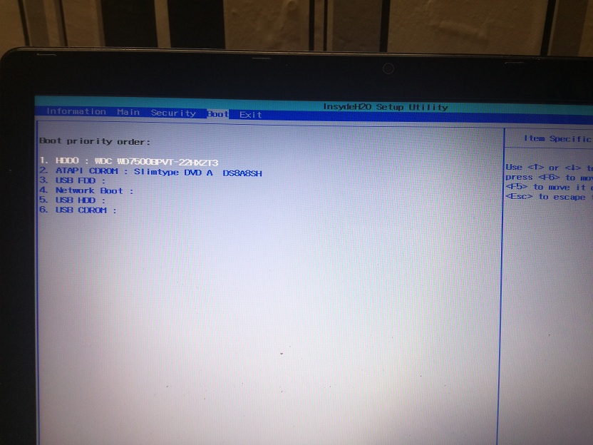

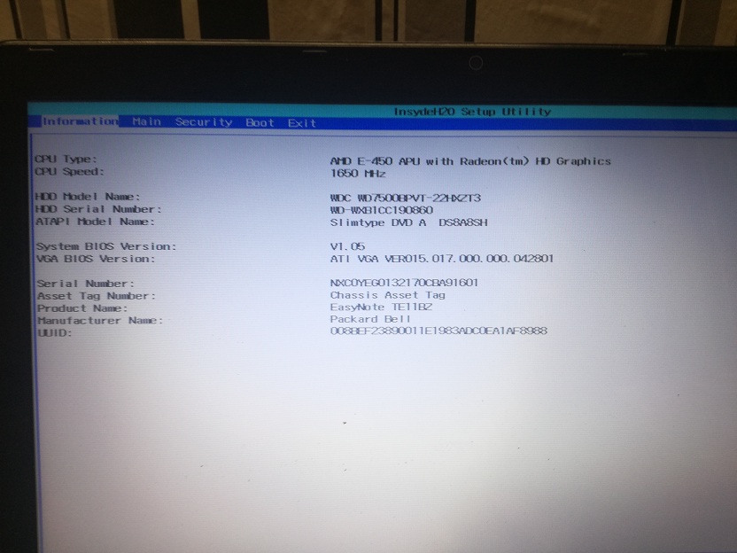

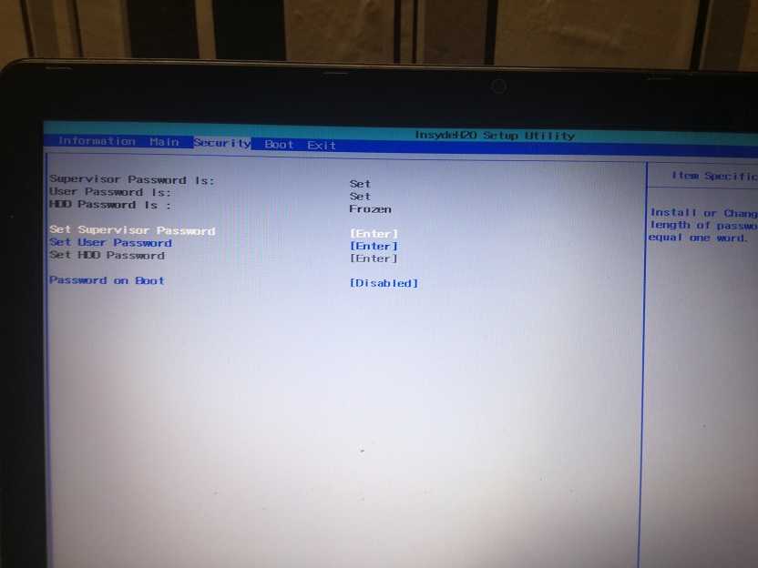

Habe einfach das BIOS fotografiert ich oftmals sagen Bilder mehr als Worte.
IMG_20180305_152218.jpgIMG_20180305_152221.jpgIMG_20180305_152224.jpgIMG_20180305_152228.jpg
Bild 2: Schalte den "Network Boot" auf DISABLED. Sonst will Mir nix einfallen. ;)
Vielleicht wurde das Windows im IDE Mode installiert.
Dann musst du von AHCI auf IDE umschalten.
