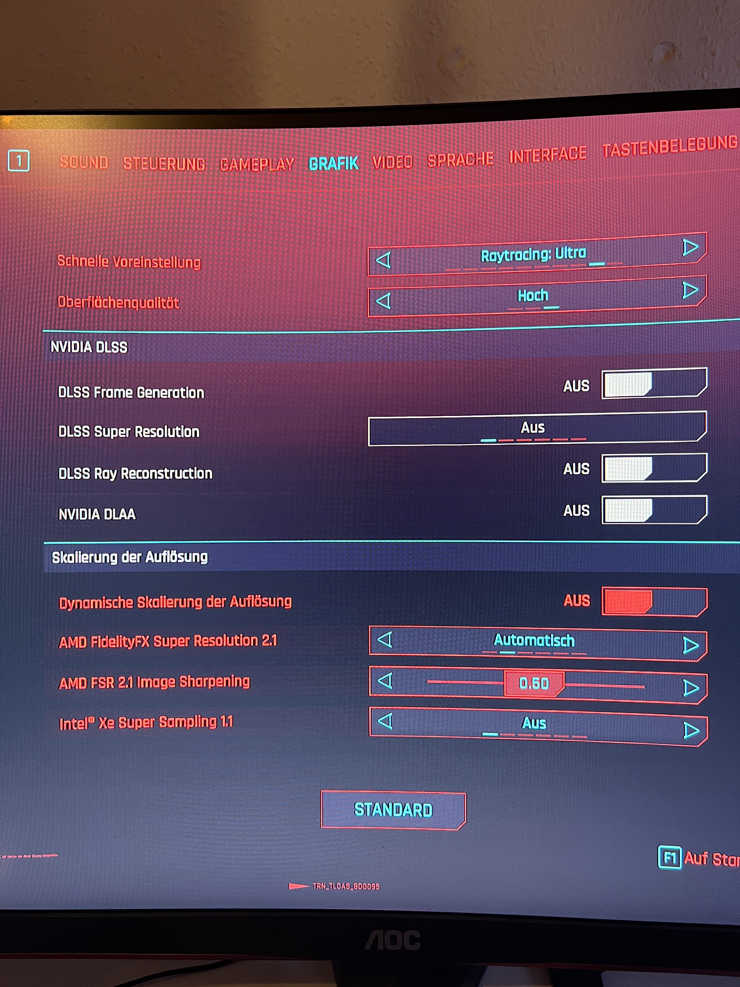

Habe mir jetzt mal wieder Cyberpunk installiert.
Musst aber feststellen das ich DLSS nicht auswählen kann. ist ausgegraut,
Habe dann mal meine anderen Spiele durchgeschaut.
Bei Monsterhunter World besteht das selbe Problem.
Bei Baldurs Gate 3 kann ich es aber ohne Probleme einschalten.
Ich komm einfach nicht drauf was das Problem ist.
Jemand eine Ahnung?

Rbar ist an.
DLSS hab ich jetzt die 3.5 reinkopiert.
Bios Default bringt auch nix.
Verstehe es einfach nicht, da es ja in anderen Spielen funktioniert.

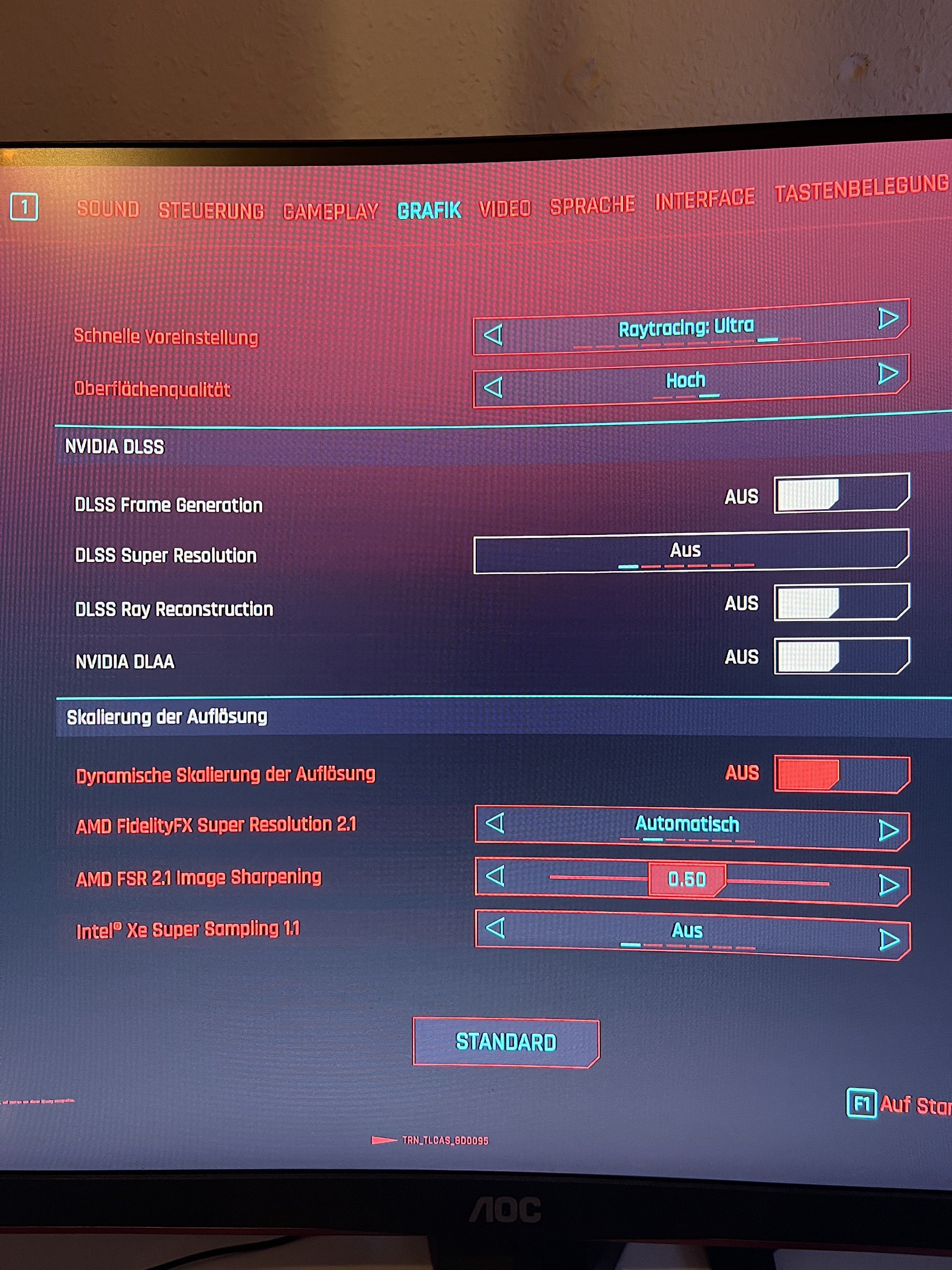

So wie auf dem Bild siehts bei mir aus.

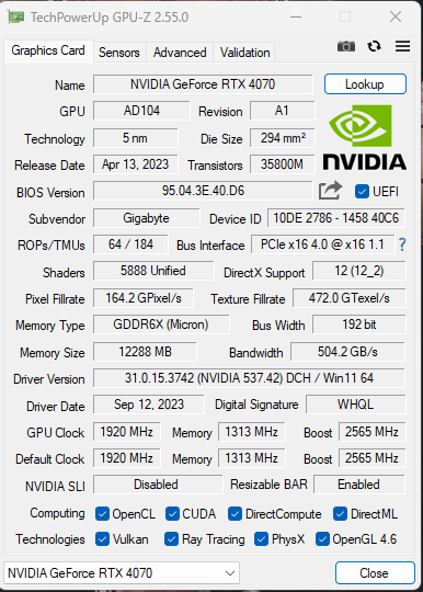

Zeig mal Screenshots mit dem aktuellen GPU-Z.

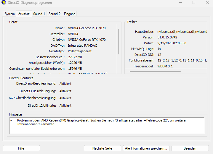

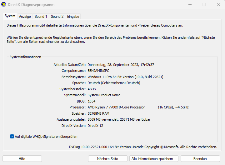

Und Screenshots der Tabs System und Anzeige unter DxDiag.
unten ist FSR 2.1 auf automatisch, mach das mal aus und schau ob DLSS verfügbar wird

@MORPEUS hier mal die Screens
@sTyLzYo bringt nichts, geht trotzdem nicht. und wenn in es ausmache, brechen die FPS ein.

Auf den ersten Blick sehe ich da jetzt auch kein gravierendes Problem. Einzig auf den letzten Screenshot bemängelt er mit "Grafikgerätetreiber - Fehlercode 22" dass Du vermutlich im Gerätemanager die iGPU der CPU deaktiviert hast. Ist da im Gerätemanager noch mehr was Du deaktiviert hast bzw. einen Fehler anzeigt, von dem wir wissen sollten? Falls ja, bitte Screenshot.
Teste mal nacheinander durch, jeweils mit Neustart dazwischen, ob sich was ändert bzw. DLSS möglich ist.
  • iGPU im Bios deaktivieren
  • iGPU im Bios + Gerätemanager aktivieren
  • iGPU Treiber über Windows Update/oder manuell installieren
