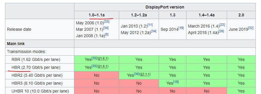

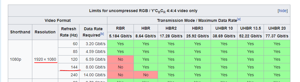

Bei FullHD wird da so gut wie jedes Kabel vollkommen ausreichen.
https://en.wikipedia.org/wiki/DisplayPort
