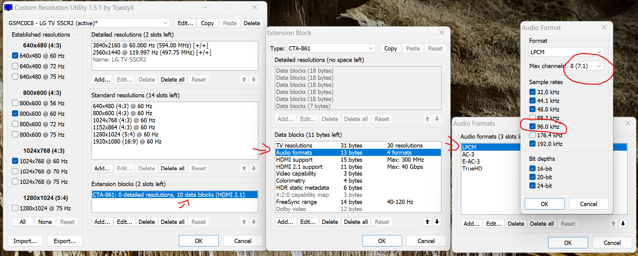

Kannst auch das Programm CRU Verwenden
und selbst Hand anlegen, und schauen ob da 8 Kanäle stehen und die 96,0 khz angelegt sind, wenn nicht kannst das Einstellen, mit dem Programm stellt man übrigens auch die korrekten nits für HDR ein, falls noch nicht gemacht 😊
