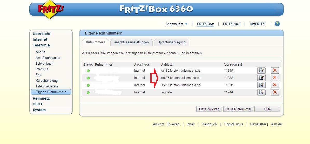

laso bei mir ist der Anbieter KabelBw und dort steht nur bei Anbieter "KabelBW"
Achso, bei den Einstellungen von KBW hab ich leider keine Ahnung, es gab für Unitymediakunden mit der FB6360 ein stilles Update (Keine Email an Kunden ect) womit die AVM Sicherheitslücke geschlossen wurde, hierbei kam es zu Fehlern bei den Telefondiensten wo dann auf den Betroffenen Boxen das SSL(zahl). fehlt.

Ich sehe gerade bei unitymedia gibt es ja sogar den Tab Anrufeinstellungen und Sprachübertragung. Das gibt es bei mir überhaupt nicht. KabelBW sperrt das (auch die konfigurieren-buttons sind gesperrt). Anscheinend ist der Unterschied zwischen beiden doch größer als ich gedacht hatte.
