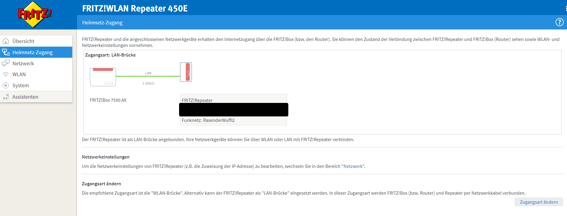

seit 2 Tagen habe ich einen Glasfaseranschluss und es alles läuft. Ich habe Fritzbox 7590AX und den Fritz Repeater 450E. Der Repeater ist über LAN mit dem Fritzbox verbunden, also über LAN-Bridge! Es funktioniert alles, alles sehr schnell, soweit gut.

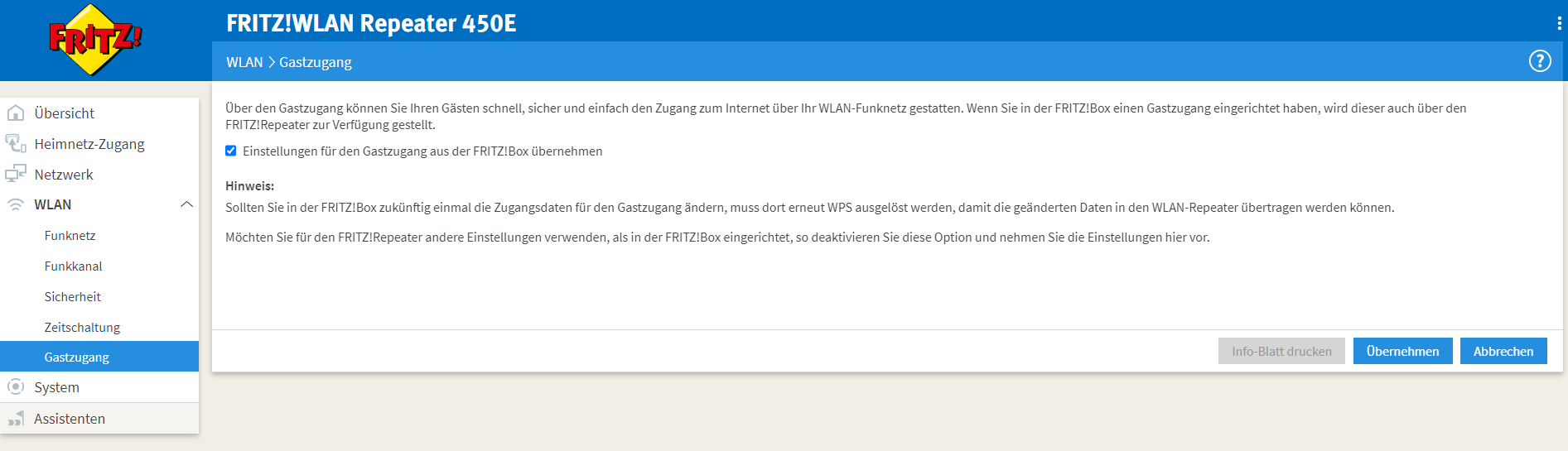

Aber der Gastzugang funktioniert nicht. Zwar funktioniert der Gastzugang, allerdings wird immer vom Router empfangen, nicht vom Repeater. Beim Repeater habe ich "Zugangsdaten vom Fritzbox übernehmen" aktiviert, trotzdem funktioniert nicht. Was mache ich falsch?

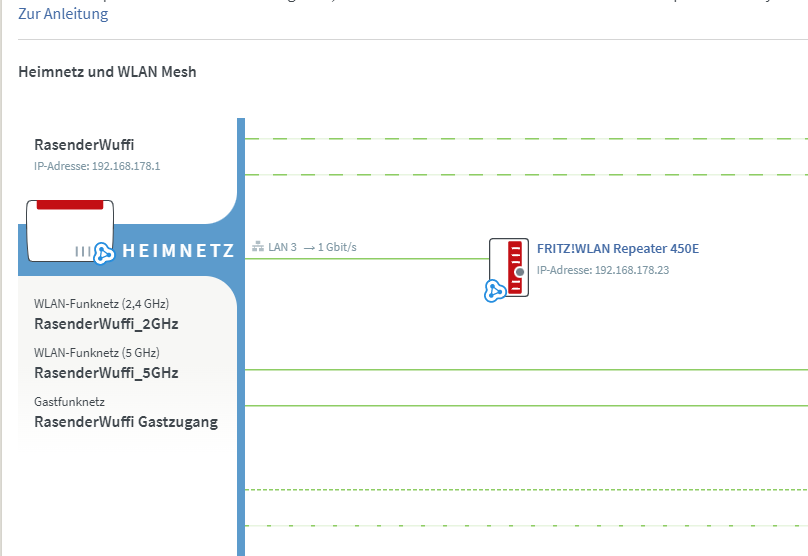

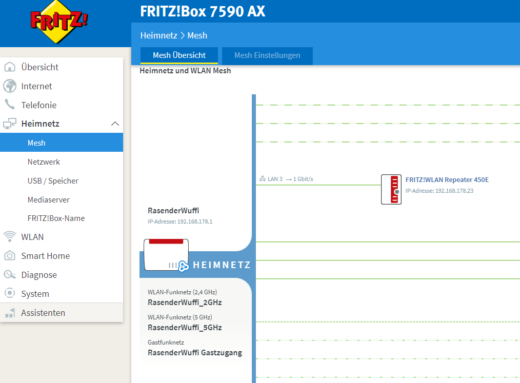

Hier mal Screenshot, der Gastzugang ist aktiv! Beim Repeater ist kein Mesh vorhanden, ich finde auch keine Einstellung darüber!

  1. Einstellungsübernahme auf dem FRITZ!Repeater testweise rausnehmen.
  2. Gastzugang auf der FRITZ!Box testweise abschalten.

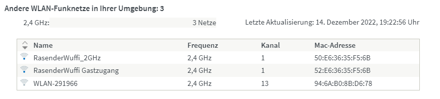

SIM ist drin? Ansonsten kann ein Google Pixel kein WLAN-Kanal 13. Welcher WLAN-Kanal ist im FRITZ!Repeater eingestellt?
Ich denke, mein Repeater 450E unterstützt Mesh gar nicht, das Gerät ist auch schon älter. Aktuell Kanal 1!

Der 450e kann AVM-Mesh. Aber man muss ihn auch im Modus LAN-Brücke einmalig über die WPS einmeshen. Wüsste nicht, wie es anders geht. Aber Du brauchst AVM-Mesh nicht.

PS: Mein 450er hat kein Mesh, ist auch weder auf der Verpackung noch in der Anleitung erläutert. Hab auch noch 310er von Fritz, der hat Mesh!
Ja, aber müsste nicht normalerweise ein "Mesh"-Symbol bei mir auftauchen? Das ist nicht der Fall, siehe #7!
PS: Ich sehe hier gerade, man muss was einstellen, das werde ich heute Abend mal ausprobieren!
