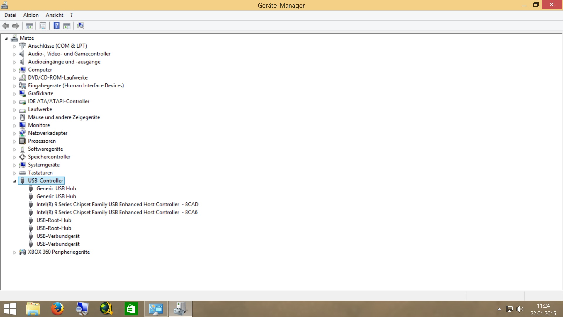

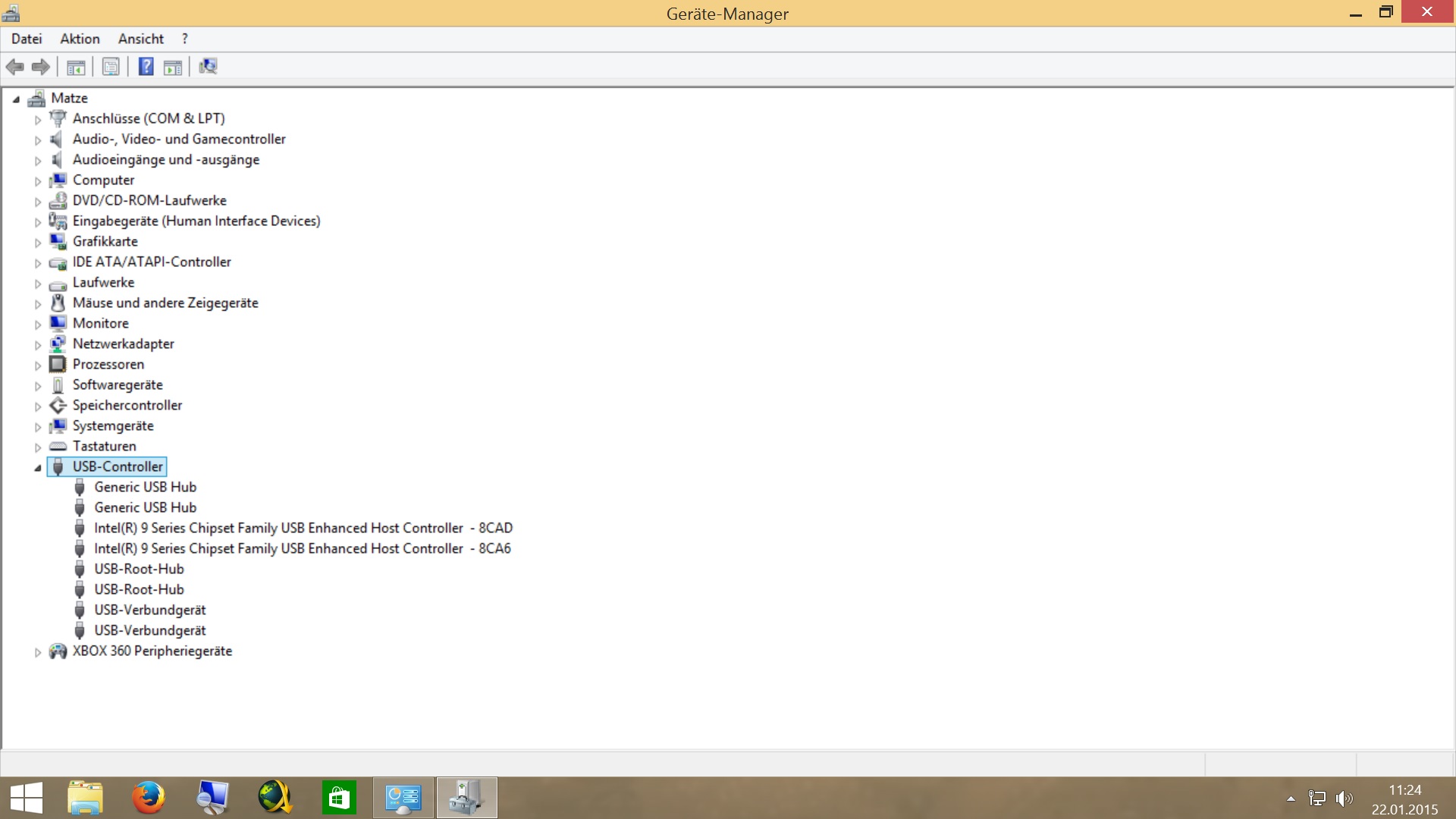

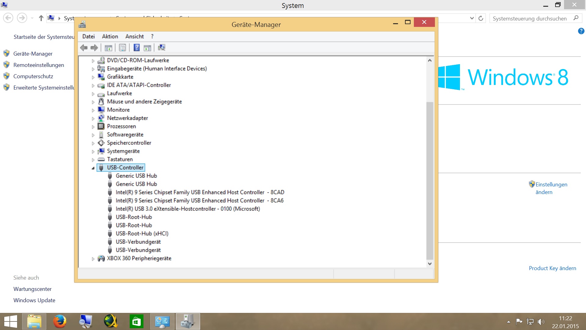

Welches Symbol meinst Du? Das unten rechts in der Taskleiste? Wie sieht denn der Gerätemanager aus, bei aktivierterm und bie deaktiviertem xhci

mit xhci
ohne xhci
