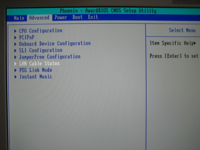

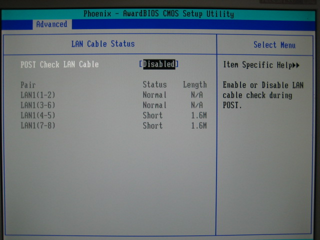

-die Netzwerkschnittstelle im BIOS testen (genaue Bezeichnung weiß ich gerade nicht, Nforce-NICs haben aber idR eine Prüffunktion für die Netzwerkkarte)
Und ja, Netzwerkkabel oder NICs können defekt sein, obwohl der PC das Netzwerkkabel korrekt erkennt.

ich hab das jetzt so eingeben wie du gesagt hast !;) Aber wenn ich das Fester von Eigenschaften LAN-Verbindung schließen will, hängt der PC sich auf (permanente Sanduhr)...komisch.
Anderes LAN Kabel habe ich getestet->keine Verbindung.
Wie teste ich die LAN Karte über das BIOS siehe Fotos ?!
