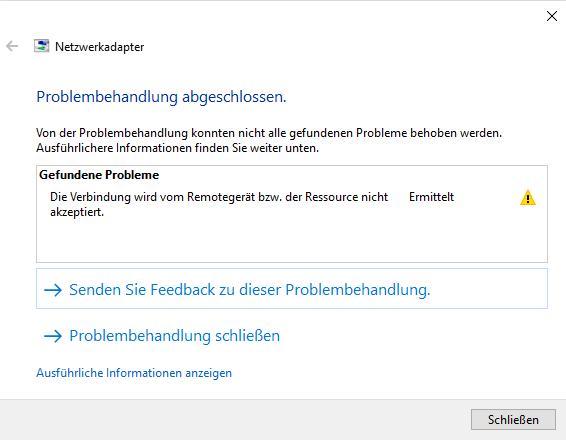

Die Windows Problembehandlung liefert mir die Diagnose:
"Die Verbindung wird vom Remotegerät bzw. der Ressource nicht aktzeptiert".
