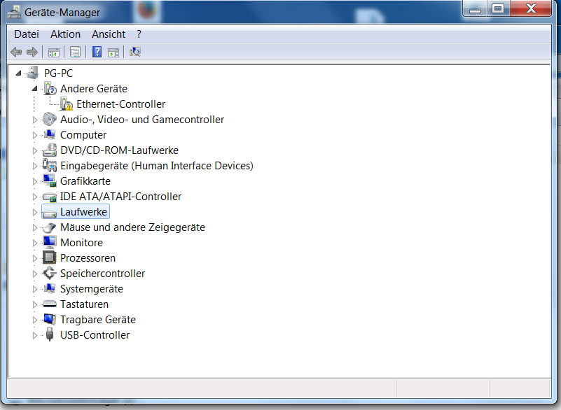

Kannst du einmal einen Screenshot von dem Gerätemanager mit geöffnetem "Netzwerkadapter"-Reiter posten?
Und lass bei dir mal bitte "AdwCleaner" durchlaufen und poste anschließend nach reboot die .txt.
Gerätemanager:
-> rechtsklick Arbeitsplatz/Computer/Dieser Computer
-> Eigenschaften
-> Geätemanager
oder
-> Windowstaste (Startbutton)
-> ohne umschweife "devmgmt.msc" eingeben und Enter drücken

Hm, wollte grade die Screenshots vom Gerätemanager anfertigen, aber dann fiel mir auf, dass ich gar keinen Netzwerkadapter sehe (oder ich bin zu doof dafür :o). Und das, obwohl ich neulich die Treiber neu aufgespielt habe oO

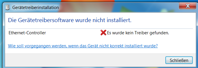

Ach ja, als ich den PC gestern neu startete, bekam ich eine Fehlermeldung, dass die Treiber für den Ethernet-Controller nicht installiert werden konnte, siehe Dreieck im Anhang. Darunter dann die Meldung als Screenshot

Dort wird aber klar angezeigt das der entsprechende Adapter zwar Physisch vorhanden ist, jedoch kein Treiber installiert ist. Da Windows 7 zum Teil Treiber per Windowss Update bereitstellt wurde das auch bereits versucht, erkennbar an der Fehlermeldung die du gepostet hast Seldgehammer.
Lad dir bitte diesen Treiber herunter und versuche ihn manuell zu installieren. Überprüfe danach im Gerätemanager noch einmal ob der Netzwerkadapter oben noch immer ohne Treiber Auf der Acer Website kannst du auch sämtliche anderen Treiber für dein Modell herunterladen falls mal notwendig.

Falls du mit dem Fehlen des "Ethernet-Adapters" meinst das er jetzt nicht mehr außerkategorisch im Gerätemanager angezeigt wird, ist das schonmal genau richtig so. Dafür sollte der installierte Adapter jetzt in der Kategorie "Netzwerkadapter" mit Modellbezeichnung stehen.
Poste doch jetzt noch einmal Bilder vom Gerätemanager, den"Netzwerk & Freigabeeinstellungen" und den, darin auf der Linken Seite verlinkten "Adaptereinstellungen". Es würde mich schon wundern wenn da kein Adapter gelistet wird, nachdem du die Treiberinstallation erfolgreich durchgeführt hast.
Ich meinte damit, dass erst (vor der Installation der Treiber) nur die Rede war von Ethernet, nicht aber vom Netzwerk-Adapter. Nach der Installation war es genau anders rum.
