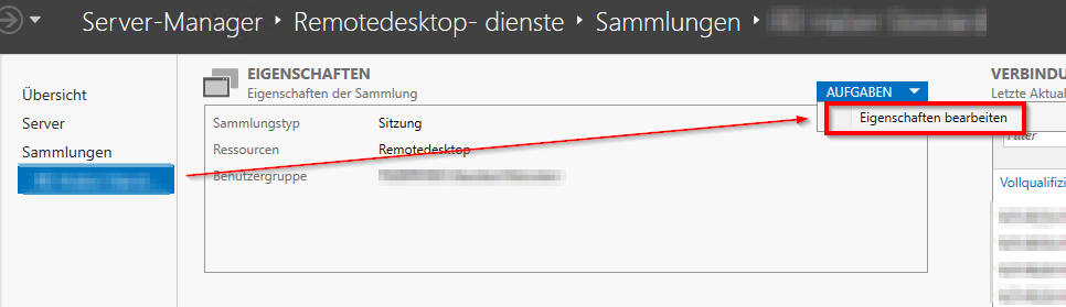

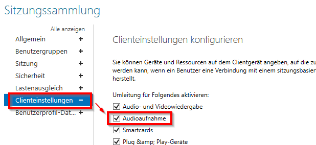

hast du schon im Server-Manager unter "Remotedesktop-Dienste" -> "Sammlungen" in den Eigenschaften deiner Sammlung unter Clienteinstellungen Audioaufnahme aktiviert?

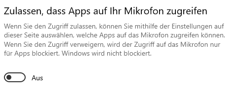

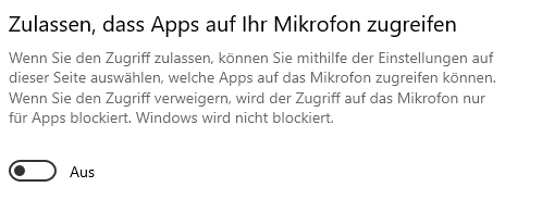

ich hatte erst vergangene Woche auch diesen Fall. Alles richtig eingestellt nur vergessen dem Windows Server auch den Zugriff auf das Mikrofon zu erlauben.

Ich habe die Remote Desktop Dienste aktiviert und habe auch eine RDS CAL Lizenz. Allerdings taucht das von dir genannte und von @bichfl gezeigte Menü mit der Sammlung nicht bei mir auf. Ich habe nur "Übersicht" und "Server" zur Auswahl. Wie kann ich auf "Sammlung" zugreifen?
Danke auch für diesen Hinweis. Das habe ich auch aktiviert.
im Server-Manager -> Remotedesktop-Dienste -> Sammlungen -> dort hast du rechts oben ein Dropdown-Menü namens "Aufgaben", dort "Sitzungssammlung erstellen" und die GUI entsprechend durchklicken/konfigurieren
